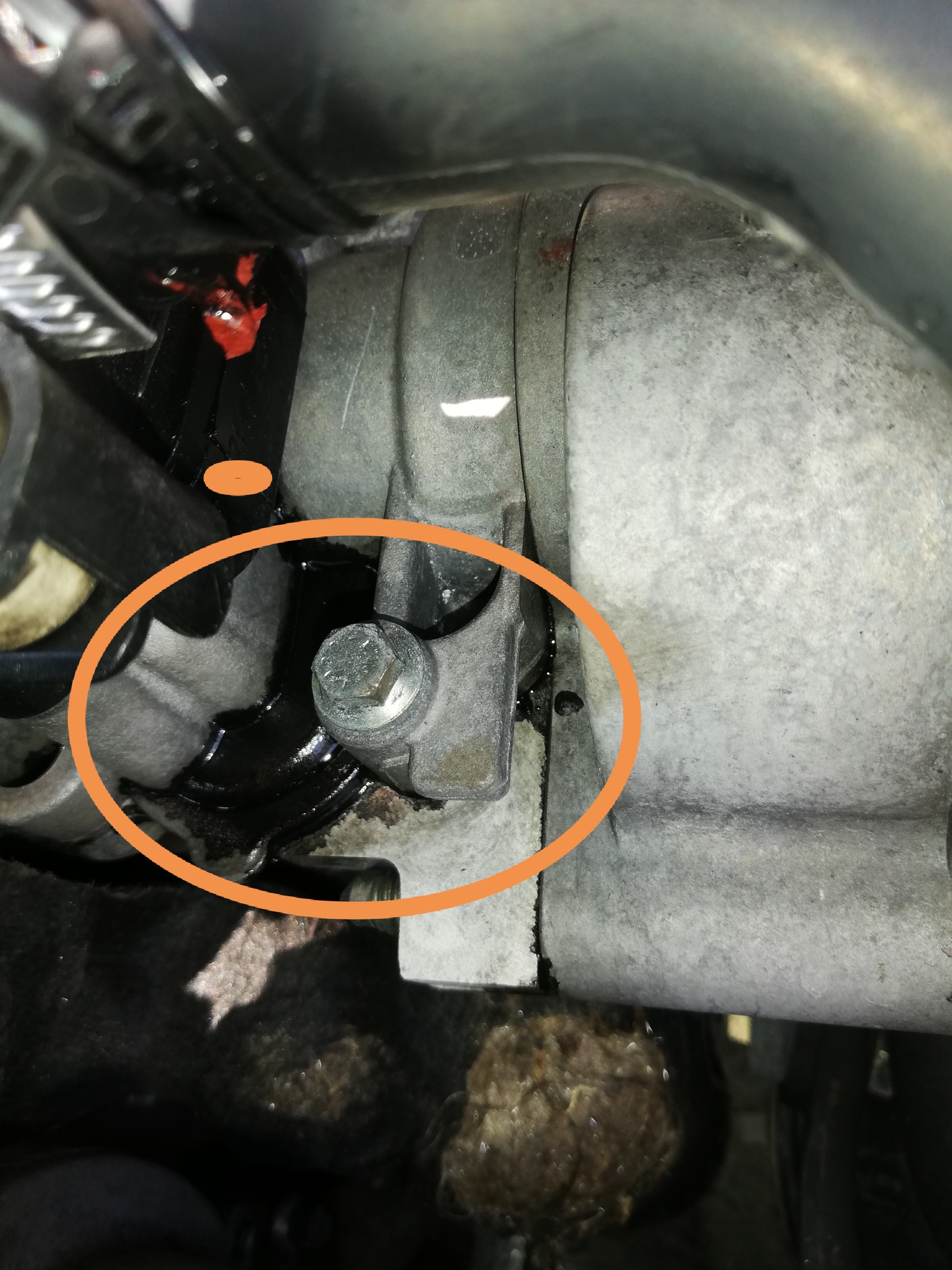

Смених средна част на турбо, капака на клапаните, дихтунги + о пръстени ново масло + всички филтри и пак пуска масло около дюзите и от тук /прилагам снимка/ но е много малко. С пълен резервоар направих Русе Варна Русе +100км градско като климатик не е спиран. На магистрала я натиснах до към 160 и на компютъра изкара 5.5/100 разход но нещо ми се струва много малко км изминати. Моля за помощ

Семерингите на тръбичките на дюзите смени ли?Разхода само пълно-пълно.Колко струва средната част на турбото?

360лв с разхода да стигне през еконт до Силистра и обратно. А за разхода пълен резервоар направих преди 2 месеца 560км от Русе до крушуна и обратно като там с каране 90-110 изписа 3.8/ и останалото беше градско само. Не знам нормално ли е малко ли е

Нещо не успявам да ги открия като комплект/цена освен за колянов вал
Мнения: 1198
Re: Focus c - max
Мнение от Ozzie » 06 сеп 2020, 22:59
Добре ти е разхода, не го мисли.

Остава само да открия шиб** теч ли как да го кажа... Дразни ме адски много, но иначе всеки казва карай така не го мисли или хора с такъв модел и проблем също си я карат така и мият само двигател, това е

Струваха 2-3 лева на парче,трябва и дорник за набиването им.Мотора 1,6 на пежо ли е,да не те пращам за зелен хайвер
