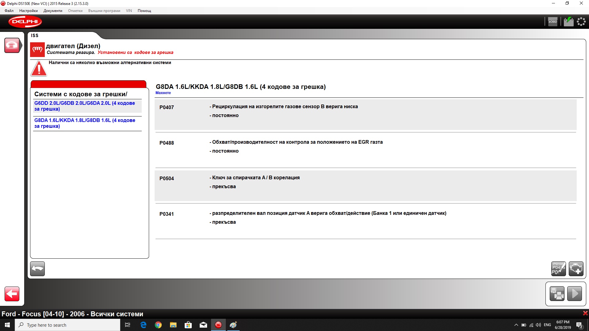

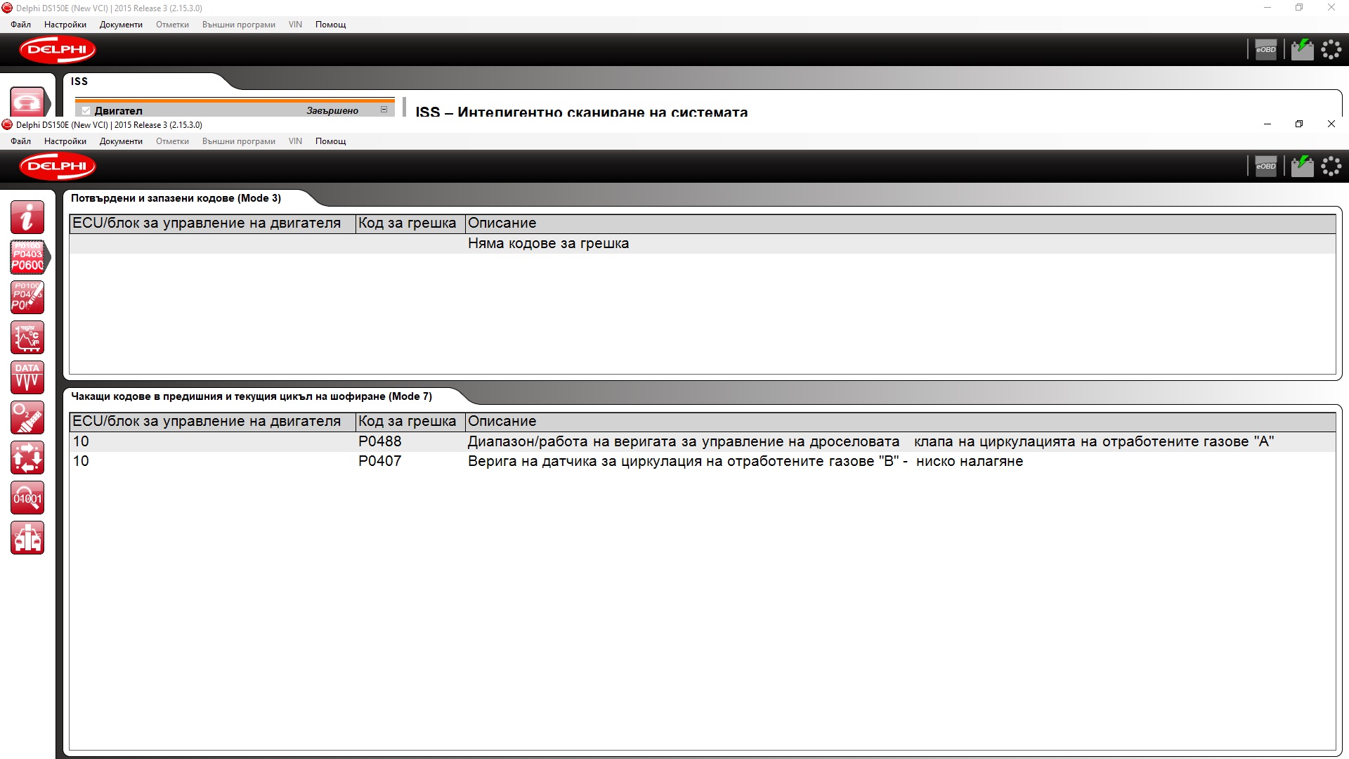

Здравейте колеги!
Колата Ford focus 1.6tdci/90h.p двигател HHDA 2006г. Преди да си сваля ЕГР клапана нямаше грешки по автомобила. Счупих своя като завъртях с ръка моторчето повечко (пружината превъртя). Пробвах с един уж работещ от автоморга и същата работа. След това купих нов от алиекспреса :lol: следвайки всички стъпки в диагностичната програма при смяна на ЕГР и пак същата работа. 100% е ЕГР. Почвам да се ядосвам заради този клапан. Промяна във вървежа няма. Някакви съвети ? Ето малко прикачен материал от програмата
