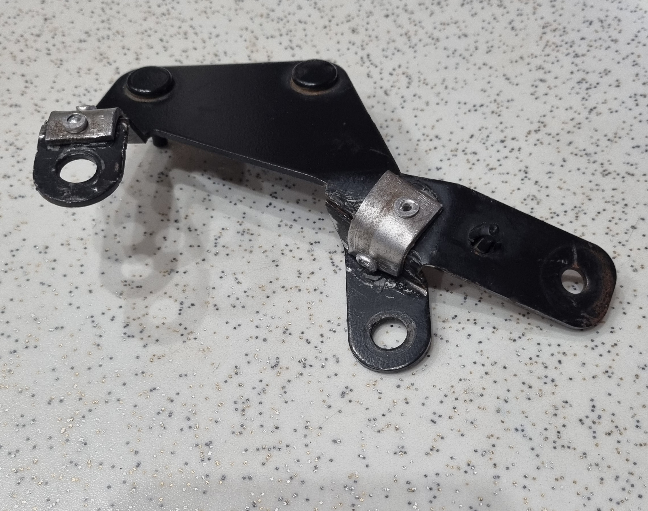

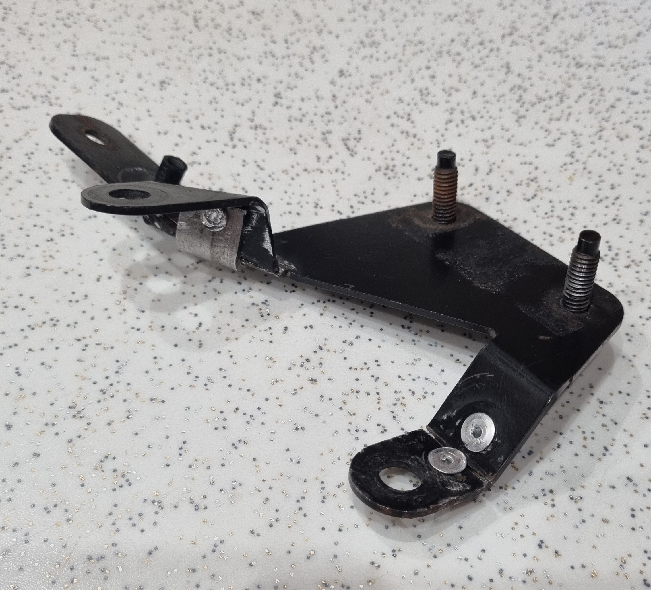

Само не разбрах как ламарина 1mm, носеща клапан има-няма 150g, ще се счупи така на 2 места, ама айде, не съм голям специалист. Фиксирах счупените части с планки и винтчета и сега ще търся някой с електрожен да ги "боцне" да стане по-здраво. Едва ли ще намеря втора употреба.
Edit: Между другото, 1mm ламарина може ли да се завари, някой знае ли? Ако не да търся малки нитове, както предложи Ozzie, че тия винтове ще се развият от вибрациите.

Това текезесарската школа нЕма да си иде нивга...В железариите продават високотемпературни лепила за метал. Ако завреш електрожен по мотора (дори да приемем, че успееш), без да си разкачил всичкото кабели до крак, 100% ще думнеш нещо по електрониката.
Малко лепило, един нит за красота и ще надживее остатъка от колата.

Re: Каква е тази част?
Ееее, ти пък
Махнал съм пластината, разбира се, ето я на снимките.
Но това за лепилото не го знаех, мерси!

1мм се заварява с СО, а това със разкачането на акумулатори и кабели заради електрониката е мит. Направил съм достатъчно много заварки по различни автомобили, без да откачам нищо за да го твърдя. При заварки в двигателния отсег много пъти съм слагал масата на минусувата клема на акумулатора (връзката е най-добра) и нищо не се е случвало.
Айде същото упражнение 3 години по-късно
този път с ламарина, по-дебела и от планката.

Това се заваря с телоподаващо.Най -лесно е от някоя морга
