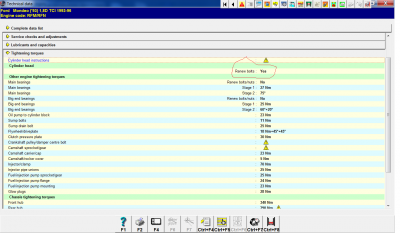

Някъде препоръчват и смяна на болтовете с които се стяга главата.

Болтовете на бензиновия се сменят задължително, защото се разтягат, но за дизела не съм сигурен-може и да са стария модел, дето си разчитат на юнашко завиване, а не на еластичността на самия болт.

Точно на този двигател , смяна на гарнитура +шлайф на глава + труд е 300 лв , болтовете може да не се сменят. Не разбрах маслото боза ли е , ако не е боза и антифриза не се сменя. Трябва да се види термостата. Може той да е за смяна също. Ремонта е елементарен и мисля не е скъп , ако колата е читава и с екстри. Маслото на двг няма нищо общо също ако не е боза.

Ozzie написа:
11 ное 2018, 21:16
Ако не си сигурен, не го хвърляй като информация.
