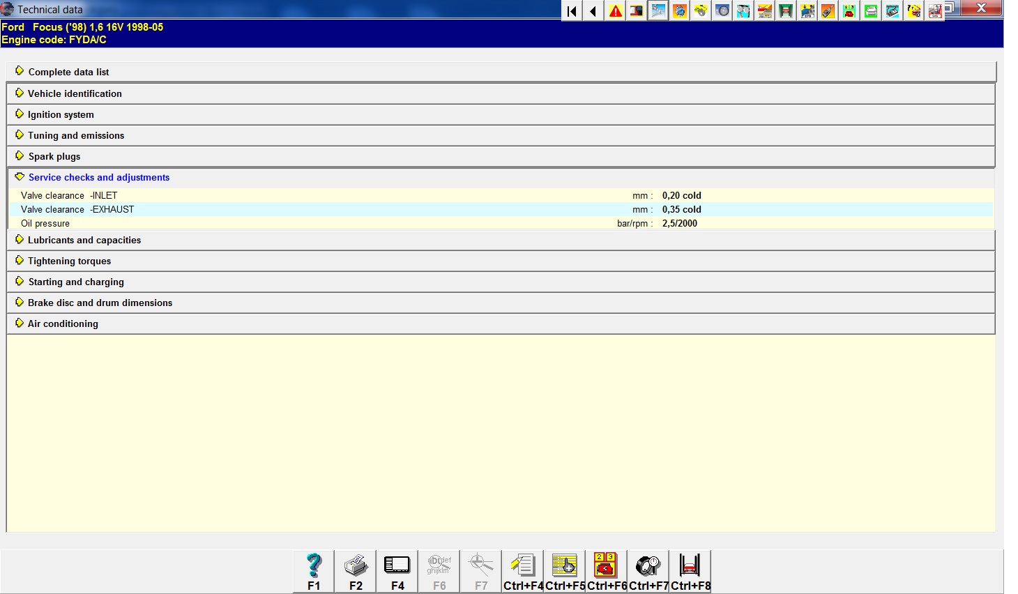

След ремонт на сегменти и бутала, са минати около 50К на газ. Но доколкото съм чувал (не знам дали е вярно), тези Фикуси са с хидравлини повдигачи на клапаните и не им трябва реглаж. Ако не е вярно,какъв е вида на клапаните, тяхната работа и подлежат ли на регулировка + приблизително колко скъпа е тази процедура?fordmaniac написа: ↑23 юни 2018, 09:29https://clubford.org/forum/viewtopic.ph ... 82#p558435
Не пишеш колко си минал на газ, ама клапаните са ти пред умиране. Ако имаш вариант провери хлабините, ако не продължаваш със стъпкови моторчета, кабели, свещи ... като при таз кола

Още ли има вярващи в Дядо Коледа, Дядо Мраз и хидравлични повдигачи на Фокус:
При ремонта на мотора не ти ли казаха, че се регулират клапани.?!
