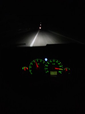

Открих проблема в колата.
Скупан маркуч на турбото .
Сега колата си върви стабилно 200-220 .

360! :lol: :lol: :lol: smileys-car-driving

Хм , ако искаш вярвай.

Какво да вярвам - пробвал съм , повече от 205 не вдига / аа по нанадолнище не съм пробвал/. То ако се качиш на 160 кс кола ще искаш във Ф1 да се пуснеш , може би :D :D :D .

А, ако си пуснеш и GPS в същото време, да видиш аджеба колко е реалната скорост, малко по-скромен ще си.
Но жив и здрав. Да се влезеш в хрониките само внимавай, или ако го правиш поне да си сам, а не да повличаш и други хора. _friends_

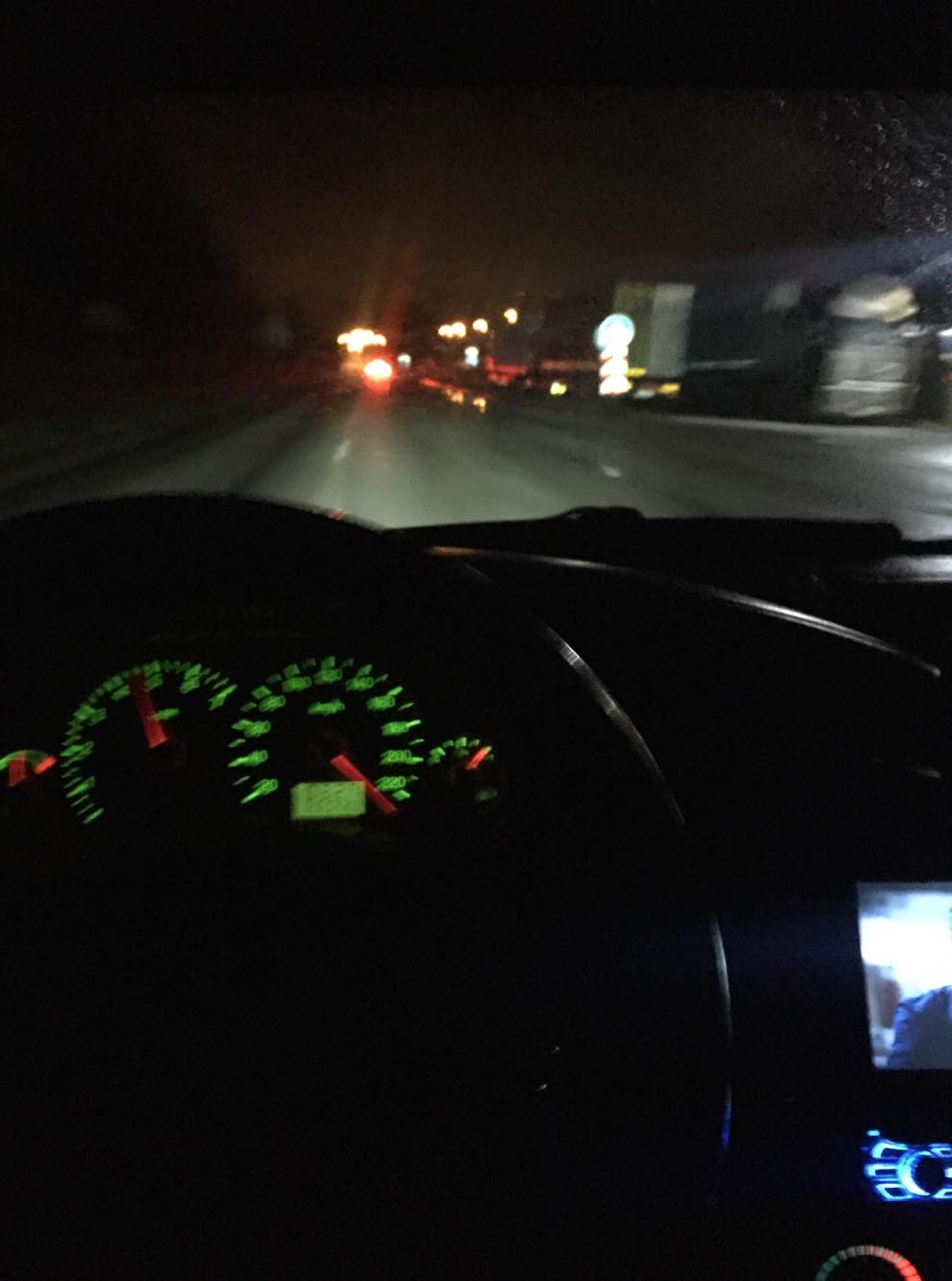

baiv
Мнения: 14
Регистриран: 17 окт 2017, 11:17
Модел на автомобила: Ford Focus 1.8tdi 90hp
Местоположение: Veliko Turnovo
Re: Проблем с ускоряването
Мнение от baiv » 14 май 2018, 01:00
90 коня с чип , Влизане във Велико Търново. :wink: :wink:

Братле, не че нещо, ама с тоя Фокус и тая скорост, си нищо повече от Трепач - УБИЕЦ! Няма да постигнеш нищо повече, освен едноминутна слава по медиите...... замисли се!

Мислех да не пиша, ама на тия скорости, тези атмосферки с 5 степенна кутия, как така оборотите на 220 км/ч. са 4500? На моя на 160 е към 4500-4600 оборота. Нещо не ми се връзва.

А, моля, моля. 1.8 90 коня, турбо с чип. :lol: И правим снимки по надолнище, да се покажем какво можем. Паляк. Дано утрепеш само себе си.

Верно, че дизел, съжалявам! Тогава съм съгласен с боротите. А това как се кара, всеки си носи отговорност, но на влизане в град, някакси не е много редно.
