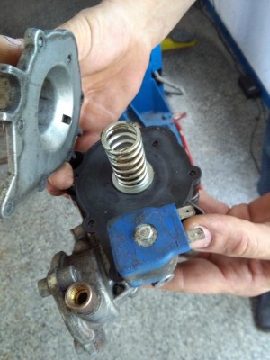

Ами вече не знам какво да кажа, един друг майстор ми каза така - ето тук изпарителят на газоват е мн далече от двигателя освен това и маркуча не е стабилен и при завой мембраната можело да се измества и да вкарва повече въздух и затова да гасне, което не обяснява защо и при малки неравности и при паркиране с навит волан пак гасне.
Този майстор виждал ли е изпарител отвътре? Поне да види каква пружина държи мембраната и определя налягането, после да приказва как можело мембраната в завой да се размести.

OgiDogi написа:
02 авг 2017, 20:21
Този майстор виждал ли е изпарител отвътре? Поне да види каква пружина държи мембраната и определя налягането, после да приказва как можело мембраната в завой да се размести....
Ето така изглежда пружината, която регулира налягането и държи мембраната да не се клати:
