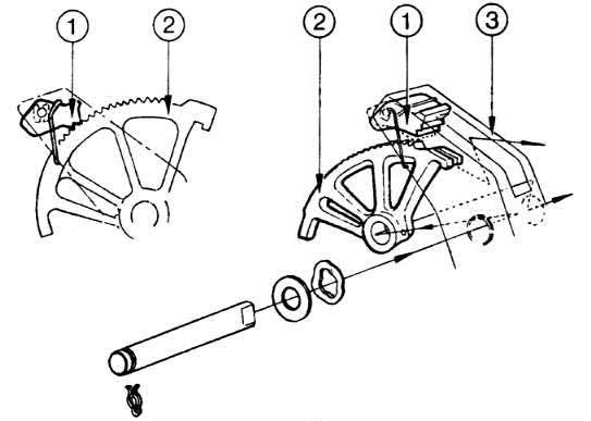

Я виж дали прикачената схема ще ти помогне.
Ти май говориш за номер 1
:twisted:
dreidrei
Мнения: 432
Регистриран: 26 юли 2006, 15:11
Модел на автомобила: притежавал Ескорт 1.8TD ENDURA-DE, 66kW, '98г, хечбек, Ghia
Мнение от dreidrei » 12 дек 2006, 12:21
Да, Brock, за номер 1 говоря.
Дали имаш повече инфо. Освен тая картинка още нещо да ти се намира? Инструктции, нещо... Като гледам тач джаджа номер 1 май е закачена за педала, а прожинката - за тресчотката... или нещо подобно.
Мнения: 2226
Мнение от Brock » 12 дек 2006, 12:24
Друго нямам, но това което разбирам от картинката е:
№1 е хванато в педала №3 също като пружинката, която натиска №1 към тресчотката №2
:idea: В лявата част - картинката е на вече зацепена тресчотка, а в дясната на НЕзацепена.
Според мете тази схема ти е достатъчна за да оправиш педала. Като го погледнеш на живо ще ти стане по-ясно :wink:

А след огледа ще остановиш, че твоят педал е много малко по-различен от този на картинките и изобщо няма къде да се закачи малката част от тресчотката..... Жилото просто се закача за горната част на педала и от тежестта му се опъва до началото на работното му положение. С болта ИМА ГО САМО ПРИ мк VII се регулира височината на педала. Картинката се отнася за предишните версий на Ескорт. Не случайно едно от предимствата на последните Ескорти е премахването на тресчотката.. Аз лично смених голямата част от тресчотката преди около месец и съм сигурен в написаното. Просто на нашия педал няма място за малката част от тази тресчотка - не е и нужна, но пък има болт за регулиране на височината.
