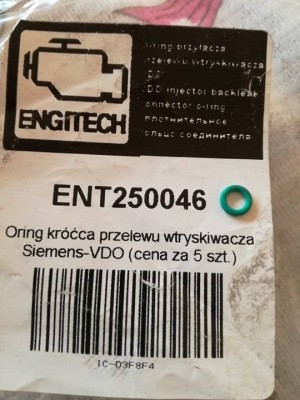

От В.Търново ги взема майстора...ENT250046 -5 броя

Това е пръстена

strong написа:
16 май 2017, 18:08
Това е пръстена18578472_1764041127242688_504913833_n.jpg18578472_1764041127242688_504913833_n.jpg
Здравей,от къде мога да ги взема не мога да ги намеря никъде?
strong
Мнения: 59
Регистриран: 09 апр 2017, 22:35
Местоположение: Първомайци
Re: C-Max 2.0TDCi 81KW теч на нафта около дюзите
Мнение от strong » 02 юли 2017, 11:14
gele321 написа:
02 юли 2017, 06:57
strong написа:
16 май 2017, 18:08
https://www.google.bg/url?sa=t&rct=j&q= ... mZaTPoM-7g Пробвай да направиш запитване,иначе моите майстора не знам от къде ги е поръчвал
