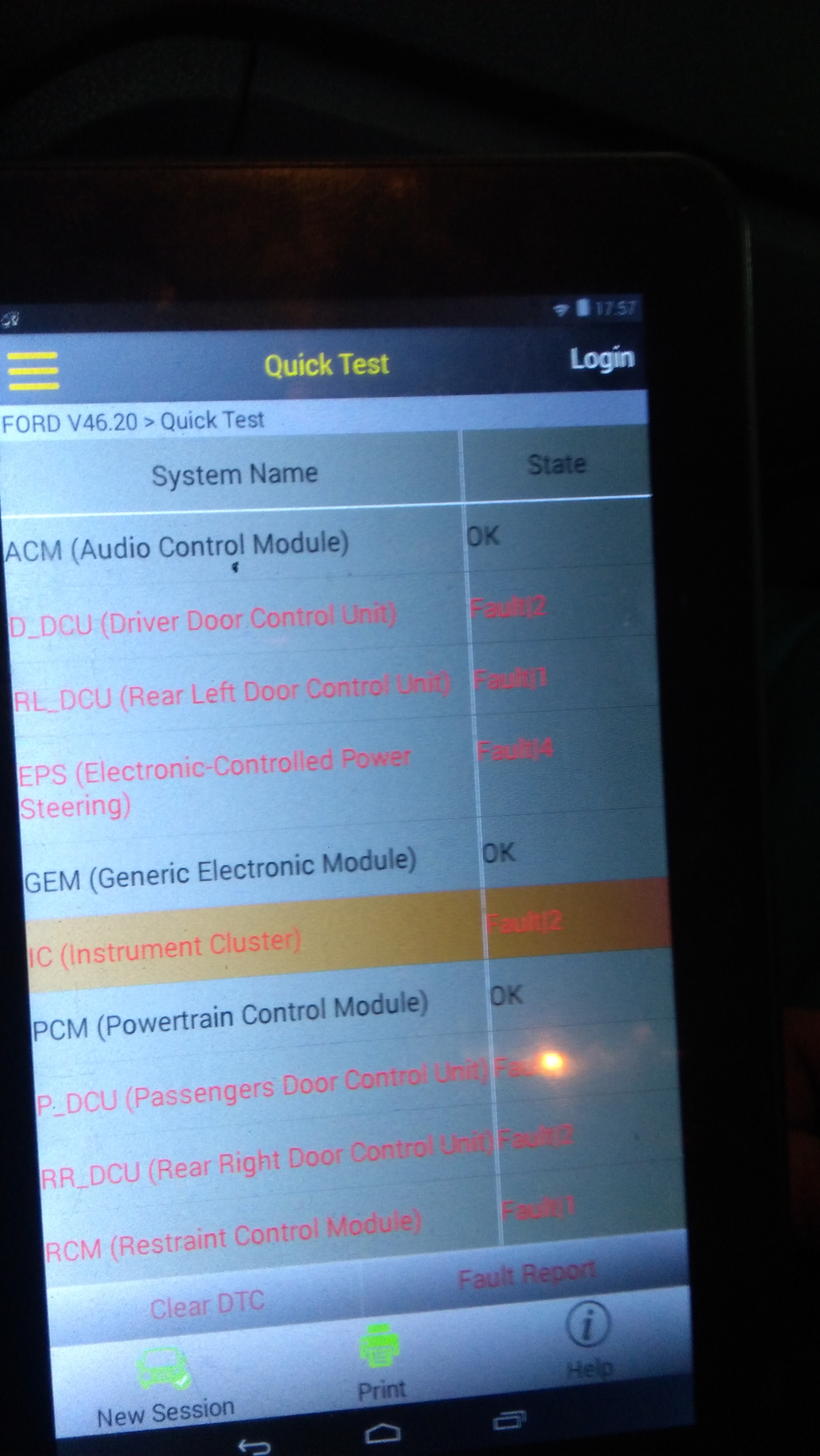

Мнение от Дрехи-За.Децата » 08 апр 2017, 13:27
Тези грешки отчете,но запазих час в МП Хасково на 13.04.17г надявам се да кажат точния проблем . Имам още един проблем за смяна е маховика някой да ми каже добри ли са частите на LUK намерих го за 540 лв
