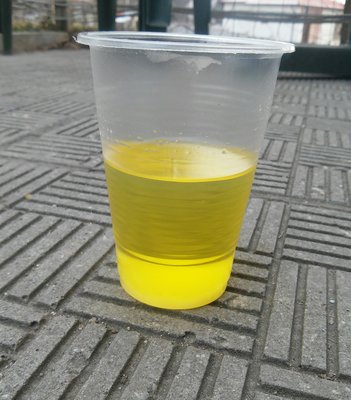

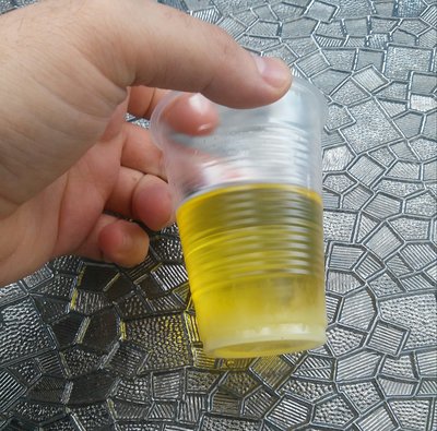

Re: газ за осветление в нафтата
Мнение от valentyno » 13 яну 2016, 20:50
Прилагам две снимки на нафта престояла една нощ на открито в чашка на -10 градуса от преди десетина дни.
