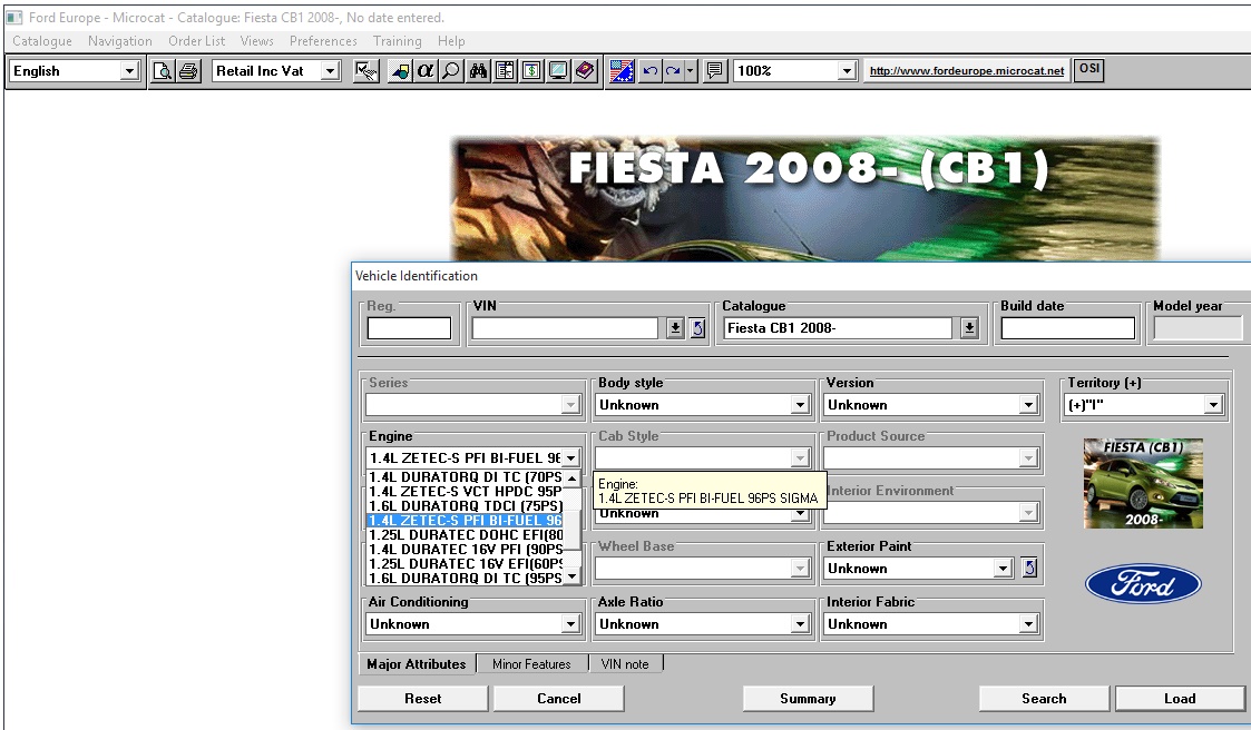

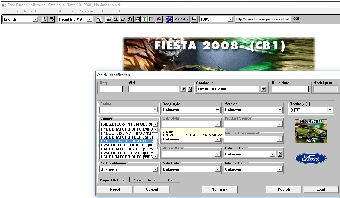

Доколкото знам има някой модификации със заводска газова.fordmaniac написа:Не съм срещал информация за фабрична газова на Фиеста, така че е от Италия със слагана там газ.
- fordmaniac
- Мнения: 1642
Re: Фиеста 2011 1.4 гасне на светофари .
Вярно има, даже две версии като букви на мотора RTJA и RTJB. Оказа се че даже ги има в менюто на кодочетеца. При тази версия не е нормално в сервиза на форд да не открият нещо.
