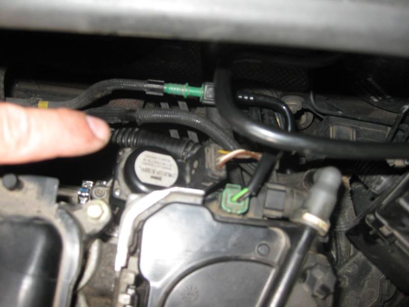

Потърсих с търсачката на форума,но тъй като не намерих тема с отговор,който ме задоволява пускам настоящата.И така проблемът е следният: Преди около месец на таблото на Фиестата с гореуказания двигател,произведена в края на 2006 година, светна лампа по време на път,която след диагностика в Мото Пфое бе разтълкувана като проблем в EGR-клапана.Междувременно обаче докато стигна до сервиза лампата изгасна от самосебе си.След като ме информираха за диагнозата и ми казаха цената,понеже лампата на таблото беше изгаснала,реших да продължа да карам колата,докато евентуално отново се появи проблема.И преди 10-тина дни,парадоксалното е че беше по същият маршрут,лампата отново светна.Започнах да се замислям за смяна на клапана и да се настройвам да преглътна цената.Но на другият ден лампата отново изгасна.Порадрових се в нета и гледам,че има възможности за почистването му и реших да пробвам.Поръчх си спрей ,но се чудя къде се намира този клапан и как се стига да него.Така че,някой ако има снимков материал,който да показва местоположението на клапана,свалянето му и дали има някакви особености при тези действия ще съм благодарен да ги сподели.

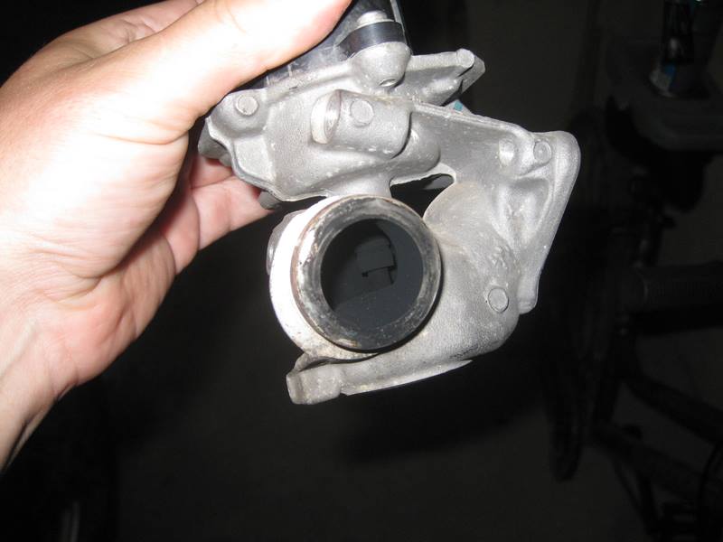

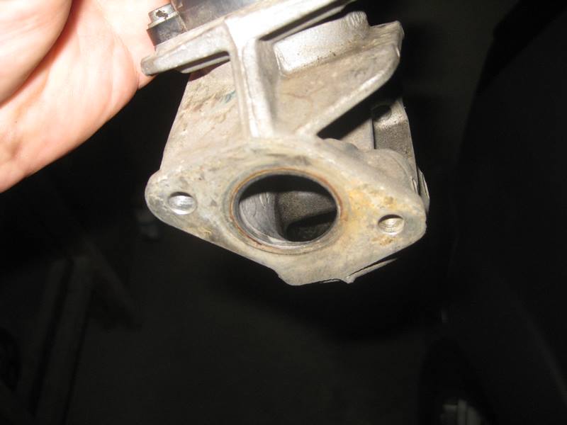

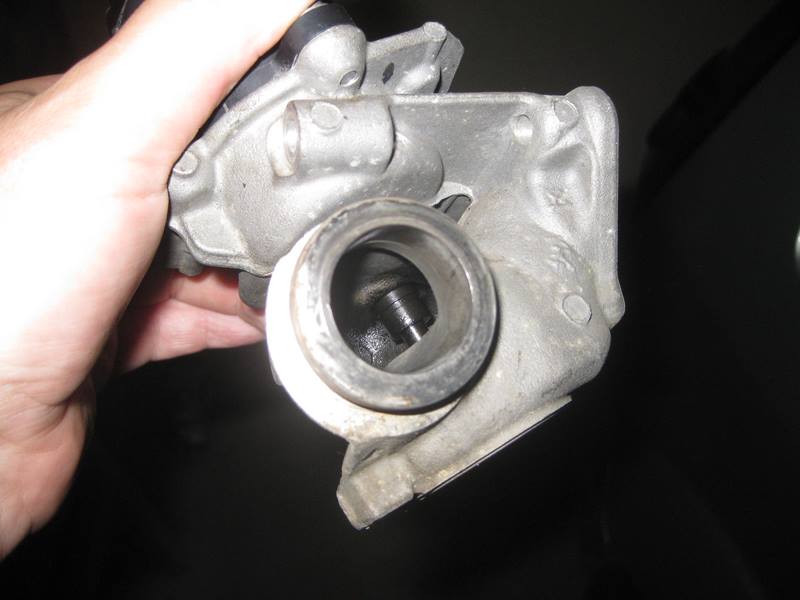

Най-после след дълга борба се преборих с клапана.Извадих го,почистих го и го монтирах отново.Засега не дава никаква грешка.Надявам се проблемът да е решен трайно.Ето и няколко снимки на разположението на клапана,на състоянието му преди и след почистването.Мястото е доста неудобно за работа,като единият от закрепващите болтове няма пряка видимост и се намира с напипване.Тънкостта при монтирането е да се заклепи ламаринената гарнитурка между клапана и изпускателния колектор.Трудно ми беше и защипването на скобата от другата страна към металната тръба,отвеждаща газовете към смукателния колектор.Оказа се бърза и проста работа,но след като попитах професионален механик,а преди това се борих два часа с всички видове клещи,които разполагам.Оказа се,че решението е керпеден и с него нещата се получиха за секунди.
