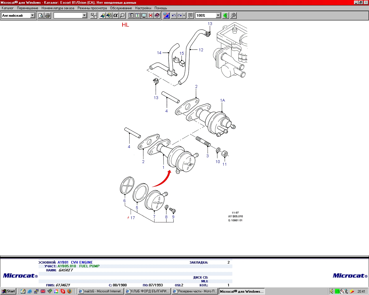

А и да не пускам друга тема да питам тук - тече ми гарнитурата на бензиновата помпа :cry: а ми казаха че не се продавала отделно, само с помпата :roll: От каде да намера друга гарнитура и с какво може да се приспособи :wink: Днес питах в един магазин и ми казаха, че има голяма вероятност да е свършила тънката гарнитура (имало и дебела) :roll: От какво може да си направя гарнитура - такава тънка, та да спра теча, защото така не се кара много спокойно
disc
Мнения: 594
Мнение от disc » 17 мар 2006, 20:48
ако става дума за същата гарнитура за която аз се сещам (позиция 2 на картинката долу), то в Мото-Пфое струва 3,87 лв без ДДС!

Първо по въпроса за гарнитурата. Мажеш с червен силикон и нямаш никакъв проблем. Който не вярва да опита!

И аз така си мислех да направа - да го намажа със силикон, дано да се оправи :wink: 8) А за газта - какъв ли разход трябва да ми дава колата на градско, като при положение, че е с 4 скорости :roll: Онзи ден съм сипъл за 15 лв. газ и съм минъл 70 и няколко километра :roll: Газовата ми е такава, че няма как да провера колко газ има в нея (като сипъх газовата беше празна). Какъв ли разход ще ми даде :roll: и колко ли километра ще мина с тия 15 лв. :roll: :oops: Иначе на бензин не харчи много :lol: По това което ми показва уреда на таблото (доколкото е верен) почти не е мръднала стрелката :wink: :lol: а колата е форсирана на място, и то доста често, смисъл такъв че не карана кой знае колко, но е работила доста на място и то във високи обороти и не съм видял голяма разлика в посоченото от уреда :roll: :wink: Дано да е верен :lol:
