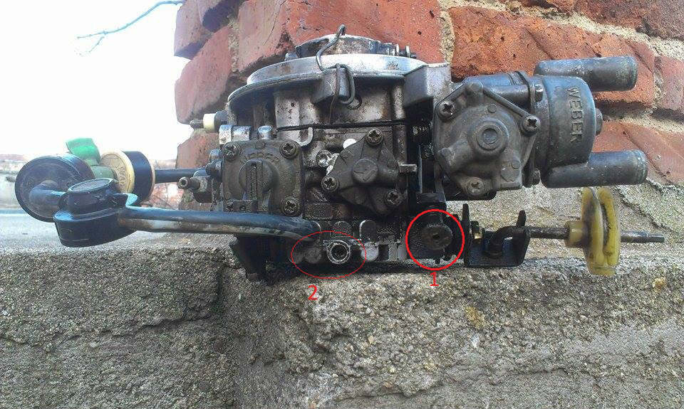

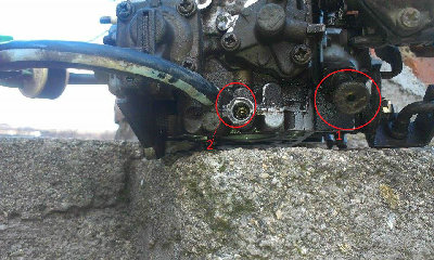

Въпроса е следния това е карбуратор от 1.4 фиеста 90 г.
Колата като запали държи много високи обороти 1400...
като загрее падат до 1100.
Кое да въртя, за да ги намаля, като мърдам "Едно" започва да се дави и загасва....
дайте акъл please.
На "две не трябва ли да има болтче?

Карбуратора ти е с автоматичен смукач, затова като запалиш, докато загрее, държи 1400оборота (нищо не можеш да направиш). След като загрее добре, отвори капака на филтъра и виж дали въздушната клапа (смукача)дали е напълно отворена, ако не е разхлаби болтовете на тялото на смукача и врътни тялото по каналите така, че клапата да е вертикално. След това затвори капака на филтъра и запали колата и регулирай оборотите при нужда. За да регулираш оборотите развий винт 1 докато оборотите станат нестабилни, след това завиваш винт 2, оборотите ще се вдигнат, после пак развиваш винт1 и завиваш 2, докато оборотите спрат да се вдигат при завиване на 2, тогава завиваш винт 1 докато оборотите станат 800-850. Ако след това има проблем с ускоряването, развиваш леко винт 2 и установяваш оборотите с 1. след това при нужда от корекция на оборотите, се извършва само от винт 1.
