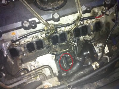

Проблема е решен;
От тая букса един скъсан кабел имах и 2-3 на път да се скъсат, запоихме ги и изтрихме грешките и проблема се реши.
