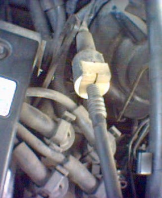

Сещате се за кво говоря? Като натиснеш педала на газта и той с жило тегли нещо :D
Абе лабаво е пущината. В ниските обороти дето писах, че имам забавяне с отговора от двигателя като натисна газта май тва ми е проблема. Аз си натискам газта но докъто се обере луфта.

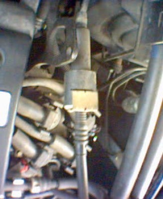

Гледах, леко дърпах но неможах да разбера кво тряя права да го регулирам т.е. в случая оптегна.
Нащракал съм 2 рисунки дано некой има нещо подобно и да го е ровичкал. Ще видите една пластина, явно тя е контрата, вади се мести се и се законтря пак ... не смеях нещо :?

Искаш да обереш луфта и да направиш педала по-твърд, така ли?
Мнения: 2226
Мнение от Brock » 27 сеп 2006, 09:08
Точно така Паци - с тая джаджа се обира "луфта" /празния ход/ на жилото - махаш пластинката - нагласяш и я слагаш на новата място.
:idea: Хубаво е да направиш упражнението на запален ДВГ, за да може да усетиш ако го пренатегнеш - в такъв случай все е дно подаваш газ /а бе сещаш се нали?!/

Тцъ, не е от там.
Извадих я тази пластина но това което мърда е почти нищо и се затапва отвора и не може да се върне пластината.
Brock, при теб същото ли е ? Пипал ли си там ?
Видях само, че ако се натегне просто ще се вдигне педала и нищо повече, леко стой по-ниско от другите 2

Мнение от HACKO » 27 сеп 2006, 19:03
Трябва да става само оттам се обтяга на всички Фордове.
Мнение от paci » 27 сеп 2006, 19:18
А обтягал ли си ?
Как става ?
Това бялото което се вижда продължава на вътре и има отвор в него, преместя ли го се затапва отвора.
Това бялото се върти ли кво се прави ?
Малко на сляпо се действа в случая и не смея.
Като гледам не е фатално и да не се получи нищо но що пък да не го знаем как става:)
Мнения: 13121
Мнение от HACKO » 27 сеп 2006, 19:38
Като гледам има малка разлика с ескорта ама принципа е същия. Махаш пластината хващаш бялото с едната ръка с другата хващаш бронята на жилото и дърпаш като внимаваш да не го обтегнеш мого все пак трябва да има минимална хлабина. Нагласяш на съответния жлеб и слагаш пластината с тртетата ръка(ОПАА).

Мнение от Brock » 28 сеп 2006, 11:29
Прави се така както НАСКО казва. А за правене съм го правил.

Начинът е точно както го описа Наско :lol:
Но преди това провери:
1 Като натиснеш педала отвътре дали се дроселовата калапа се отваря докрай.
2 Дали планката на която лагерува педала е здрава и добре захваната (да не се е изкривила или изместила)
Ако там има изменение с реглаж на жилото или няма да има ефект или ще е временен :wink:

Мнение от paci » 18 окт 2006, 18:29
Аре опънах го :)
Не, че имаше смисъл но бяхте прави. Така се прави както сте го описали. Просто ме е било шубе да дърпам.
