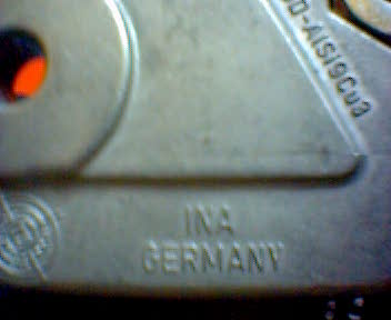

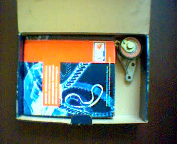

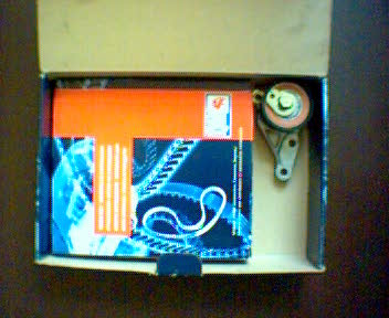

Ми взех.
В комплекта на QH ролката е INA.
Обаче трябва ли да пише някъде какъв пробег дават на този комплект? Нищо не намерих по кутиите.
Е ви една фотосесия какво купих и едно дето е друга тема но не съм аз ...
