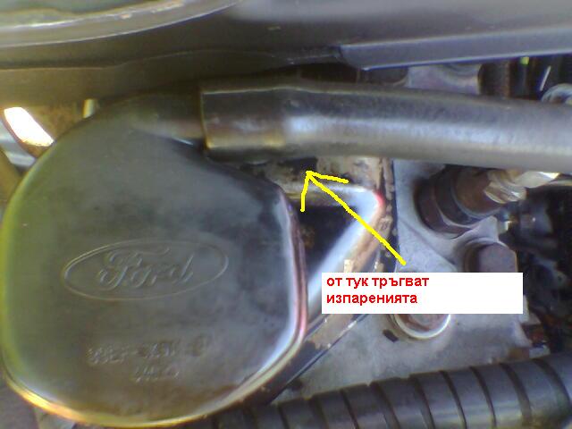

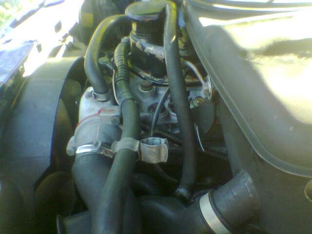

Колата ми е Форд скорпио 2.5д на 8000км е след основен ремонт- сменени са бутала сегменти,биелни и основни лагери,комплект гарнитури.Та вчера се прибрах от свищов и като спрях пред блока двигнах капака и веднага след като изгасих двигателя от отдушника на картера излизаше пушек. Та въпросът ми е НОРМАЛЕН ЛИ Е ТОЗИ ПУШЕК ИЛИ ДВИГАТЕЛЯ СЕ ОСВИНИЛ??? Имате ли представа от какво може да е?

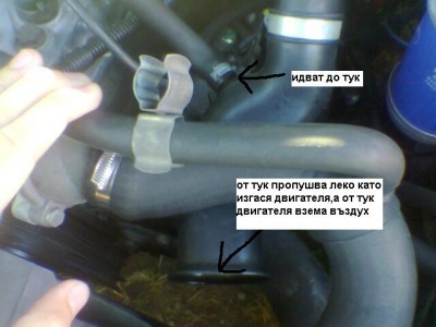

До тук колата ми е изгорила 2.5литра масло, двигателя го пазя доста (като се има предвид възраста ми на 20 съм) повече от 90-100км от както е направен ремонта не съм го карал винаго го оставям да поработи малко преди да тръгна на където и да било (е понякога няма време но в 80% от случаите го оставям) докато работи двигателя не пуши от отдушника само като го изгася пропушва съвсем малко и толкова но иначе ми цапа въздушния филтър. А и пропуснах да спомена че от както е направен ремонта не съм я форсирвал рязко да вдига някви луди обороти

Не го изчаквам да загрее напълно ами да си поработи 1-2-3 минутки зависи колко ми се чака и после като тръгна много плавно му давам газ.Ама сега видях че на няколко места около картера е поомаслено и ще видя дали не му е заминала гарнитурата или ще трябва само да се претегне
