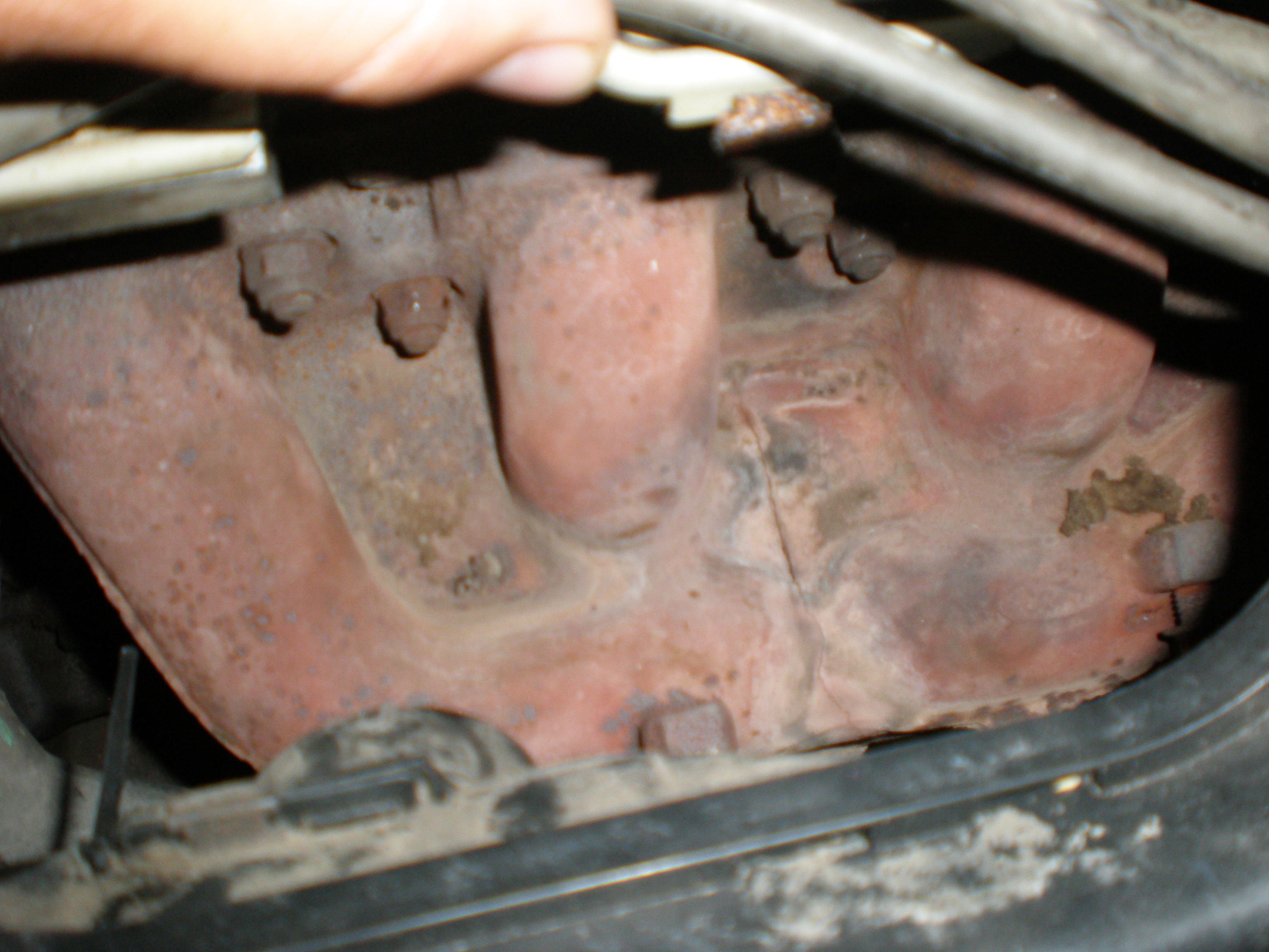

Здравейте колеги,доста търсих решение на проблема ми но така и не намерих.Проблема е следния имам фиеста 1,4 моноинжекция 90г. установих че изпускателния колектор е спукан между 3-ти и 4-ти цилиндър и оттам духа и шуми , ходих при заварчик и той ми каза че е от чугун и дори да се опита да го завари не дава никаква гаранция колко ще изкара,затова реших да търся втора употреба но се оказва че не е лесно да се намери.Въпроса ми е към тези които разбират мога ли да използвам колектори от друг двигател разбира се без преправяне и ,,направи си сам,, Предварително благодаря на отзовалите се.А.Александров.

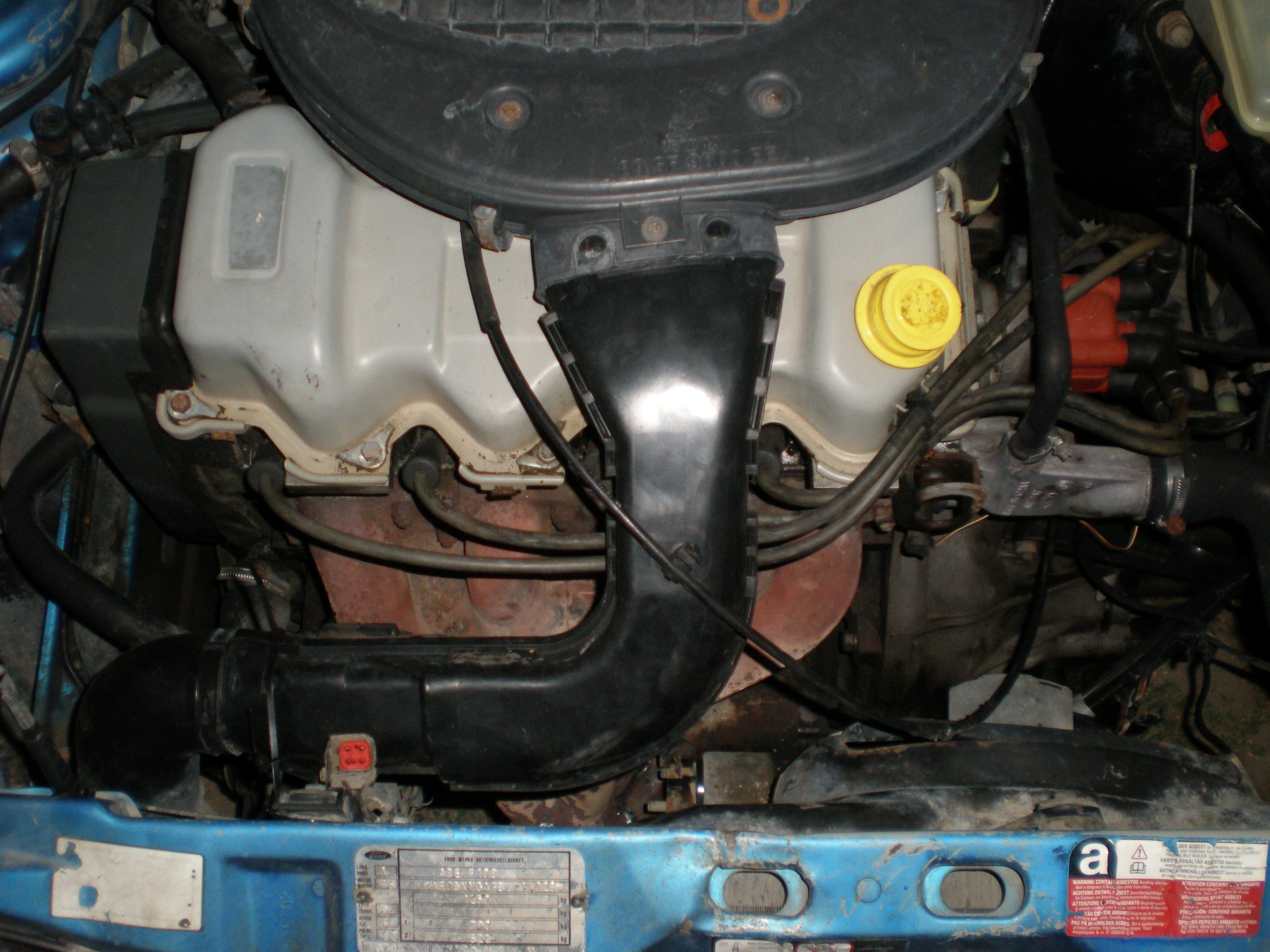

Какъв модел е мотора? Предполагам CVH, но ако не знаеш точно направи една снимка на която се вижда капака на клапаните. 1.4 CVH е по-често срещан в Ескорт, не е зле да разшириш търсенето и да включиш и Ескорт ІV и V `88-`95. Тези коли вече почти не се срещат в моргите затова пък много често се срещат във пунктовете за вторични суровини и в депата за изкупуване на коли за скраб, търси и там.

Топли снимки.http://alfa.kachi-snimka.info/images/opt1312826696v.JPG" onclick="window.open(this.href);return false;" onclick="window.open(this.href);return false;
http://alfa.kachi-snimka.info/images/bwy1312827211d.JPG" onclick="window.open(this.href);return false;

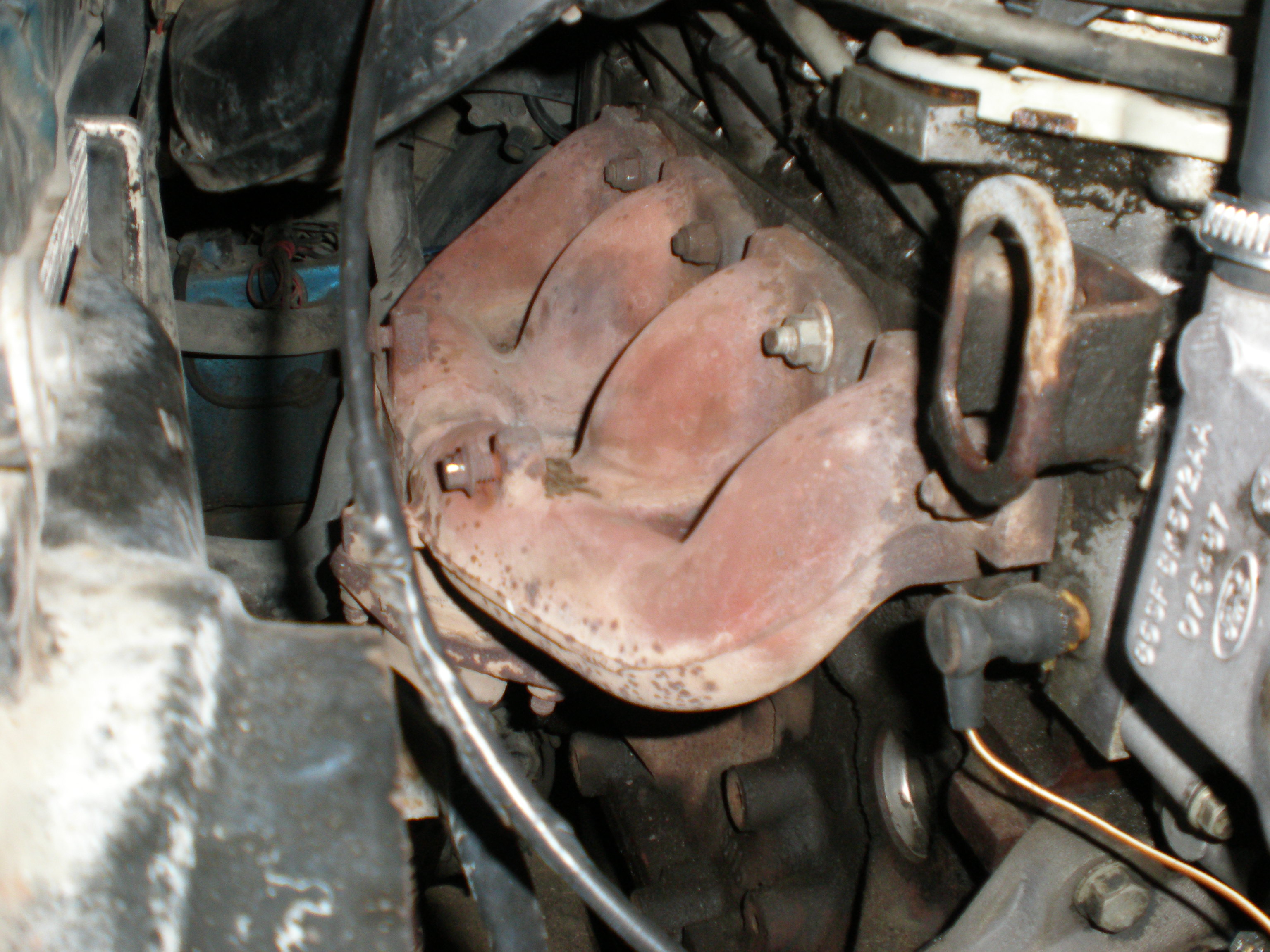

http://alfa.kachi-snimka.info/images/opt1312827590e.JPG" onclick="window.open(this.href);return false;

Да Мотора ти е CVH, търси Ескорт, по-разпространени са. Колектора на essex също става.
