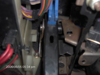

От какво може да се скъса въжето /жилото / на съединителя, при положение це го сменях преди година около 10 хил. км Някой знае ли как е окачването към педала/ т.е. вътре в купето /. Иначе педала не се натискаше трудно , но при едно натискане на светофар си остана долу. :roll:

Не знам 20 лв. дали са много, пишеше че е произведено в Европа. Но проблемът дали е само в това че е бил "менте", или е технически в автомобила. Защото първо ми се беше скъсала вилката с шлицевия отвор на оста на аксиалния лагера, последва заварка и смяна на аксиалния лагер, последва скъсване на жилото след 5-6 хил. км, следващо ново скъсване след около 10 хил. км.Трудът не го слагам половин ден пъшкане и псуване за лоши конструктивни решения и липса на място./не е като при френските автомобили/

Мнение от vasilev » 05 юни 2006, 22:10
Жилото се къса на 110 мм от захващането към педала на съединителя.Струва ми се че това е в зоната на прехода от купето към коша. Ако това може да се види от снимката.
Мнение от HACKO » 06 юни 2006, 01:17
