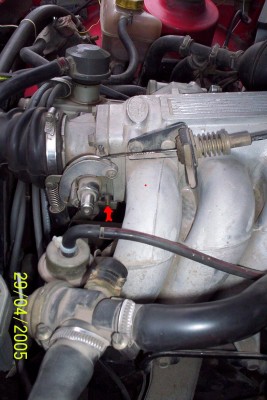

Колеги, вижте снимката и ,ако знаете-пишете: от тръбичката от време на време засмуква въздух-чува се , двигателя ми работи лошо на ниските обороти . Като запуша тъпата тръбичка с пръст , почва да работи равномерно за известно време Въпроса ми е закакъв е ... тази тръбичка ,
трябва ли да е свързана с някакъв клапан ,или си виси така , ако трябва да смуче въздух,защо не го взема след въздушния филтър , а направо отвън -с прахоляците ? Посочена е със стрелката .
Предварително ви благодаря .

Колега не си писал какъв е точно двигателя ти. Иначе се сещам за 2 неща - от тази тръбичка към MAP Sensor(ако има такъв) или вакумен регулатор на делкото (ако има такъв)

Аз не ги рабирам Фордовите мотори (с изкл. на моя) ама това ми прилича на самотен щуцер...потърси си маркуча който е бил там...сигурно и той виси самотен някъде .

Сега тва I моно или пълна инжекция е? 8 или 16 клапана?
На моноинжекцията има MAP (Mainfold Absolute Pressure) Sensor - той мери налягането в смукателните колектори. Предишната ми фиеста 1,1 моно имаше такъв сензор. Сегашната е 1,6 16V пълна инжекция и няма такъв.
Нека някой колега със сиера с двигател като твоя да си погледне къде му е свързана тази тръбичка и да ти пише.

Както казва snaiperisto там е имало нещо включено. Потърси го.
От там не поема никакъв въздух! Това е вакуумен изход за управление на нещо си - въпроса е какво е било това нещо си. Ако не го намериш - най-добре запуши отвора. Намери късо парче маркуч и му сложи болтче от едната страна а от другата го мушни в тази тръбичка.
А това, че двигателя не работи нормално на празен ход когато тръбичката е отпушена е съвсем в реда на нещата :wink:

Така като гледам двигателя е двувалов 8 клапана :) около 120 конйъ ;) 16 клапанова сиера освен косуърт нема. Иначе би било хубаво ако има колега със същия двигател да цъкне една снимка на неговия 8)

Благодаря на всички колеги. В крайна сметка му сложих тапата и мотора си заработи като нов. Колегата Disk се оказа прав :D Гадния щуцер явно е имал тапа, която е паднала. Браво и на колегите от Moto Pfoe, които изобщо не чатнаха за какво става въпрос :lol:
