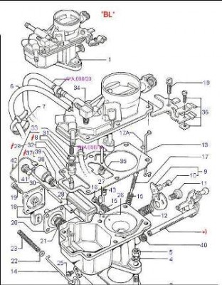

Потърсих го в микрокат-а и намерих една картинка, която май отговаря на моя.Някой зне ли какъв е?
Сложил съм снимки тук но не съм сигурен дали е същият

Карбуратора от снимката и този от схемата са коренно различни. Разгледай това което ти пратих то е само за твоя карбуратор. Карбуратора ти се управлява изцяло със вакум и има няколко мембрани които като се спукат става проблем. Та тези платна, гарнитурите и мисля че и иглата на спирателния клапан, ги има като ремонтен комплект за карбуратора, който се води FORD W.
