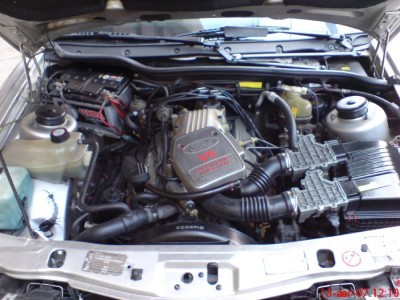

снимка
Ходих на преглед при сервиз на Бош-Там ми отговориха че нямат тестер за този автомобил.Компютъра е на марката моторкрафт!
В мото пфое ми казаха , че също не разполагат с такъв тестер.Между другото днес проверих свещите и се оказа че две от тях са омаслени и единият кабел на омаслената свещ ми се скъса
!Ще трябва да сменям свещите и някой друг кабел тази седмица!Но не съм сигерен дали оборотите са свързани с тях!????
Почистех регулатора на празния ход и като запалих (от 3 път),
колата гасне.И оборотите седат малко над 0-лата.Двигатела едвам работи!При подаване на газ оборотите се вдигат но при пускане на газта отново но 0-и гаснене.Може ли да се дължи на замърсените свещи и един скъсан кабел на едната свещ???
Зап колегата Nikolovvd.Нали това за което говориш се намира вляво от плочката върху която пише Електроник инжекцион-малкото цилиндърче в което се включва един куплунт????

Точно това е.
Обаче имай пред вид, че отговорите, които получаваш са при условие, че останалите неща по колата са в ред.
Бях ти писал да изчакаш на контакт 10-15 секунди и тогава да палиш, за да провериш как работи бензиновата помпа.
И още нещо.
Сменял ли си горивен филтър?
Проверил ли си дебитомерите за въздуха (при теб май са два).
Тези омазнените свещи от едната страна ли са или едната е отляво, а другата от дясно.
И още нещо.

Едната е отляво а другата отдясно.Смятам ,че можеби трудното палене се дължи на тях.Иначе съм сменял преди година бензиновия филтър,въздушния филтър ,сега смених и маслото на 7 000 км. от последната смяна.Интересното е че оборотите паднаха съществено след като почистих този регулатор.Почистих го само от мръсотията,без спирт,и не мога да разбера какво може да съм повредил???Не използвах спирт защото ми се стори че клапана се движи плавно,без затруднения!
В книгата която имам за Скорпио-то пише ,че трябва да се измери съпротивлението на регулатора (там където влиза куплунга) и при нормална работа трябва да е в границите на 8-14 Ома, измерих го при загасен двигател и приборът ми отчете 28Ома.Не разбирам -ако е изгоряло моторчето ще показва 0
