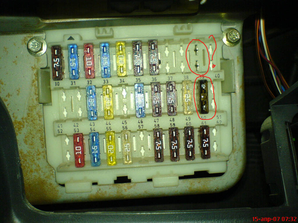

Оказа се съвсем просто за отстраняване. Изгорял е един от многото бушони. Към това ме насочи един мой приятел. Споделих с него какво е станало и той ми каза: "Не се безпокой. Някой от бушоните ти е дал фира. Намират се на достъпно място под капака или в краката на шофьора".
В неделя станах в 7 сутринта и беш при колата. Отворих първо предния капак, поразгледах тук, там и после си отворих шофьорската врата. Наведох се и видях 1 правоъгълна капачка. Отстраних я и намерих бушоните...(прикачения файл). Не знаех как изглеждат, но явно бяха те. Тръгнах да ги свалям с пръсти и отново да ги поставям (в началото мислех, че от вибрации някой от тях е излязъл от гнездото си), но не стана. Добре, че имах клещи и с тях ги извадих всички и прегледах. Оказа се, че е изгорял 1 бушон от 7,5 А. То и видимо си личеше, но после чак забелязах, че бялата боя, с която са надписани отстрани (колко ампера е бушона), беше изчезнала на изгорелия. Взех от друго място един бушон със същия ампераж, запалих колата и всичко беше ок. Оборотите веднага се качиха, музиката свиреше...:))))), но остават 3 въпроса за мен:
- от какво е станало късото и как да го предотвратя друг път;
- защо, когато не работеше музиката, оборотите и другите стрелкови уреди се активираха 10 сек. след запалването. Уж са на 1 бушон, а при едното няма никакъв ток (касетофона), а другото (стрелковите уреди) си работеха, макар и със закъснение;

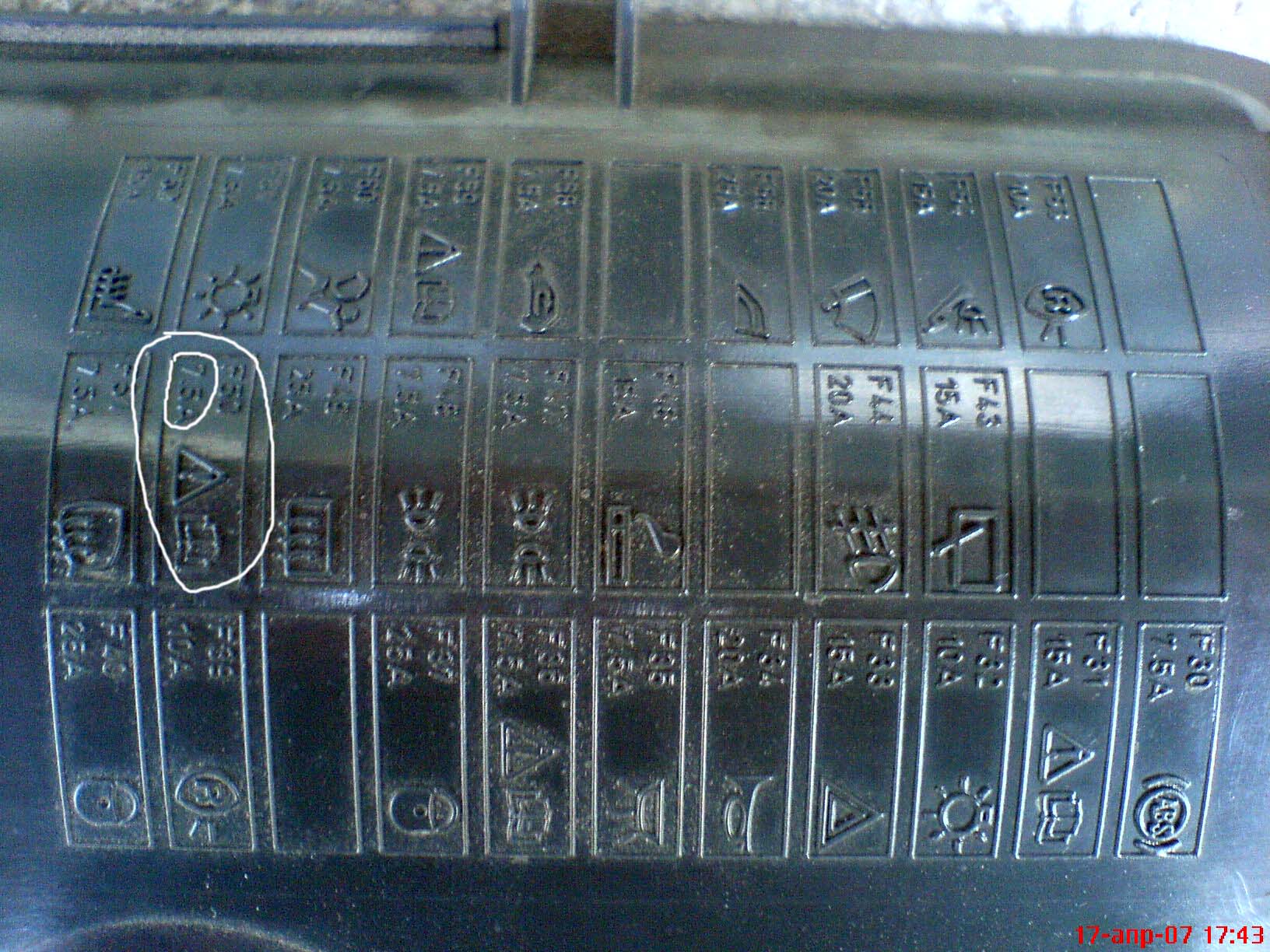

- имам отвор за още 1 бушон. За какво е той? На капачката има схема на разпределение на бушоните и кой за какво отговаря, но за този нищо не можах да разбера, както и за изгорелия-нямаше картинка на касетофон или нещо подобно, а само една удивителна. (Утре като поставям новия бушон ще снимам и капачката и ще кача снимката и).

Този бушон, за който се чудиш, е за лампата за задния ход при кола с автоматични скорости.
Бонус - другия път провери отпред в допълнителната кутия за бушони(при двигателя) - на капака и има щипка за изваждане на бушони и няма да ти трябват клещи :wink: Там има и места за резервни бушони, може да си купиш и наредиш - да имаш за такива случаи.

Този бушон (F50) според упътването е Радио + Таймер. 7,5 ампера е. Не си прави експерименти да го сменяш с по-голям, и без това китайските горят при по-голям ток от означения. Помисли колко $$$ ще те оръсят за таймер МП, ако го изгориш.

Прикачам и снимката на капачето на бушоните. Там си пише 7,5 А и с толкова го смених. Не посмеях да рискувам.
Капак на гнездото за бушоните
Старият и новия бушон - ноемра 31 и 50

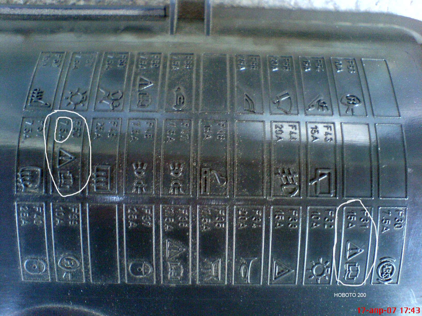

Капачката
