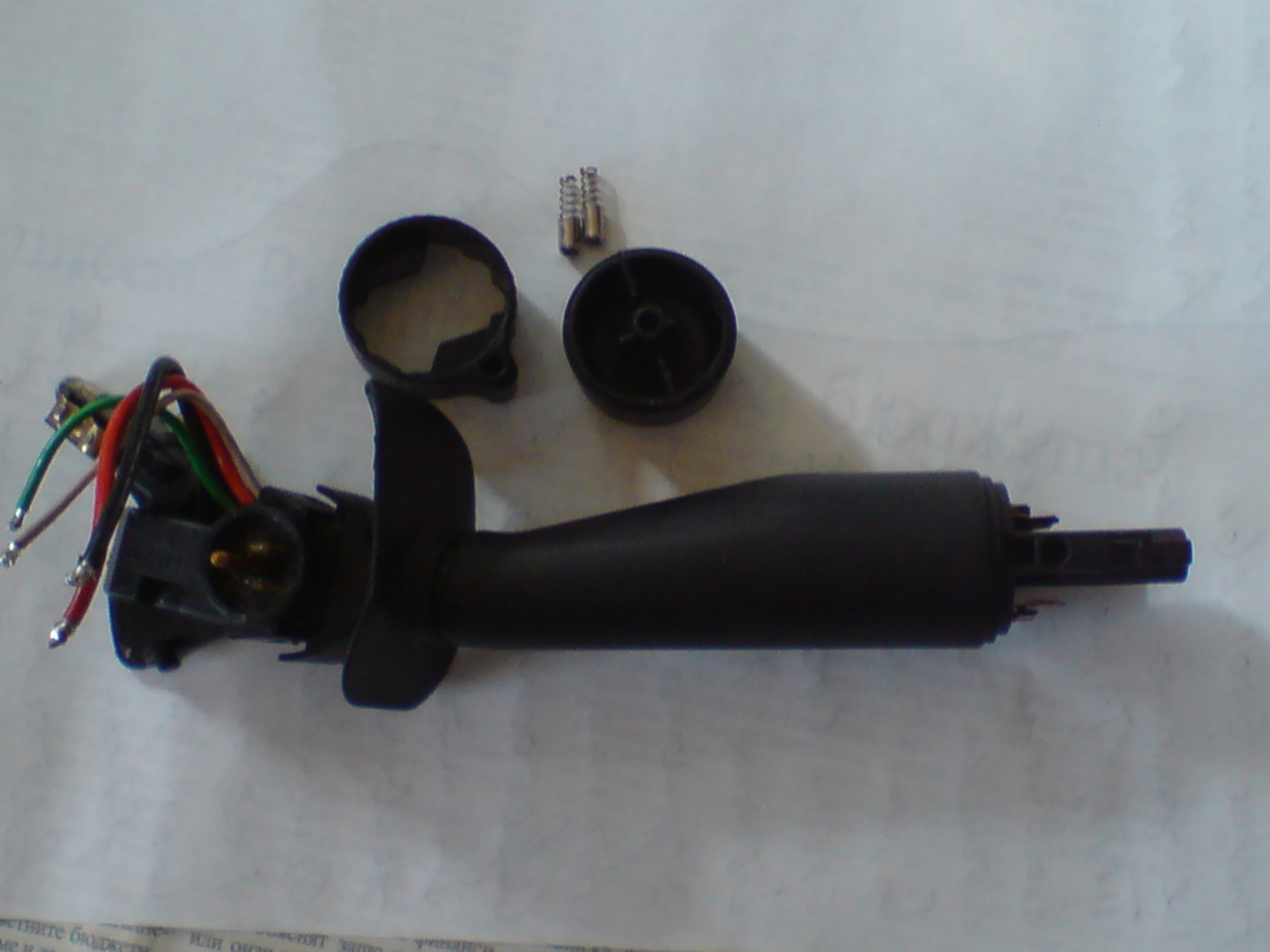

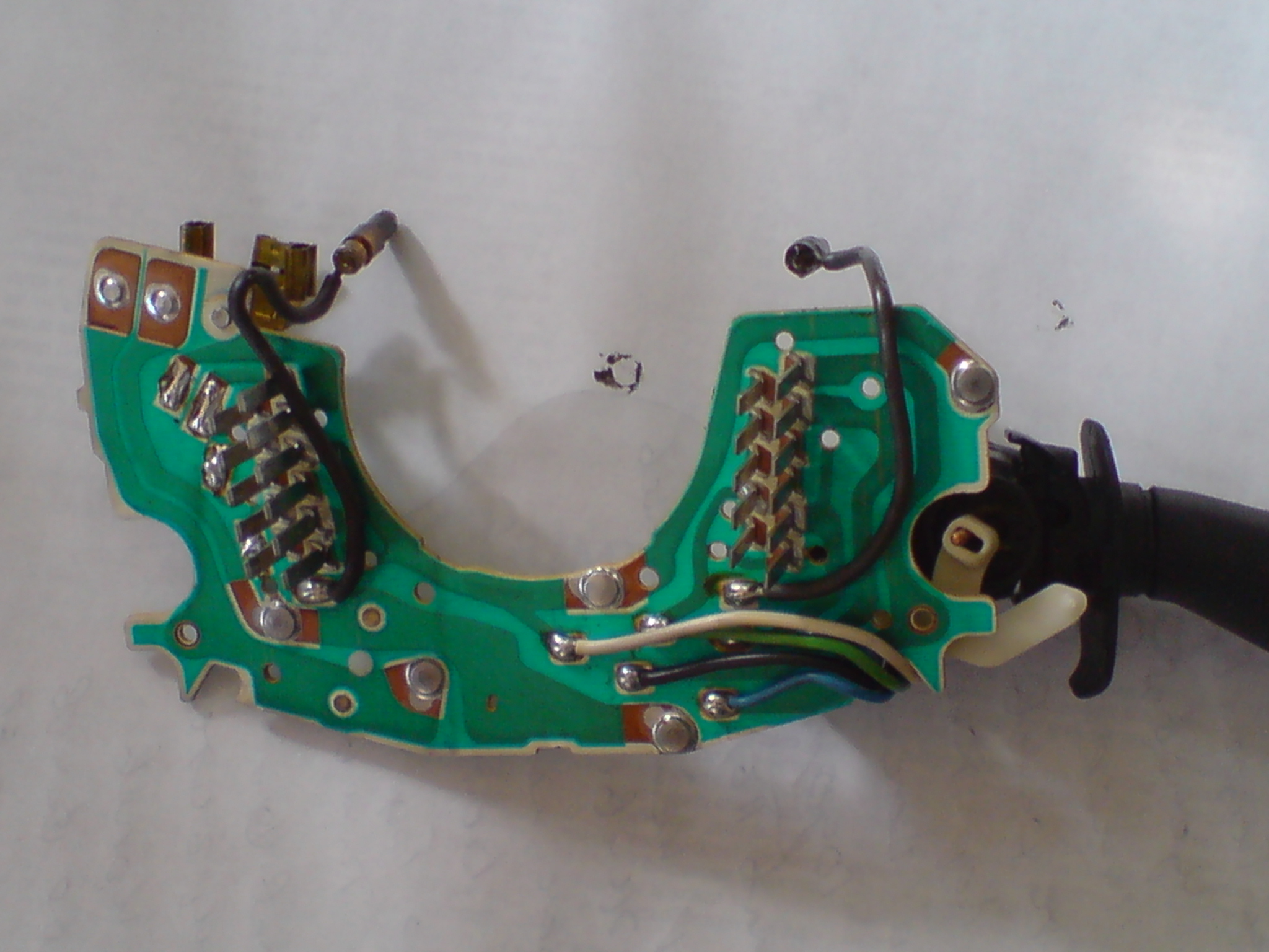

здравейте,още като взех форда като дам мигач и ми се вкл.дългите /само като докосна ключа към мен и се вкл. дългите ,хода е само 1 мм и се вкл., а иначе към мен като го дръпна и го освободя се връща/.за да не се вкл. премествах ключето в положение все едно карам на дълги но е малко далече /неудобно е/.разглобих го ето малко снимки,всичко ми излежда добре,сглобих го и пак старото положение.моля за съвет как да го оправя.

колега аз имах същия проблем и сега ще се помъча да ти обясня как да го оправиш значи като разглобиш ключа го поглеждаш от страната на патечките и по точно там кадето са ти фаровете тя страна там има мн патечки наредени една до дръга на мн малко растояние в долния краи последната пътечка тя е извита и до нея има още една зимаш едно ношче и режеш патечката скасяваш я на половина цялата зглобяваш си ключа и сичко вече е перфектно няма да имаш ядове дано да си ме разбрал успех

Почисти навсякъде където видиш нагар като този, който съм посочил!
Взимаш ножче и внимателно почистваш за да не прекъснеш пистите. Не трябва да остане и спомен от нагар! Дано е от това!

Това там дето е посочил колегата определено не е нагар, а колофон от спойката.
Неможе да има нагар по спойките, освен ако не са разпоени. Нагар се получава по контактните системи.
Така като чета симптомите според мен проблема идва именно от там(контактната система на превключвателя). Така че според мен изобщо няма работа по пътеките и спойките, а трябва да се разглоби и контактната система(пластинките) и да се види къде опират и къде не.
Тази работа определено е пипкава и не винаги се получава добър краен ефект.
valboy
Мнения: 1476
Мнение от valboy » 21 мар 2007, 11:55
Фабрично по платката не остава колофон. Спойката, ако прегрява тогава се разтича и колофон и лак и пр. ,и се образува нагар. На снимката ми изглежда като нагар и нищо не пречи да се зачисти.
