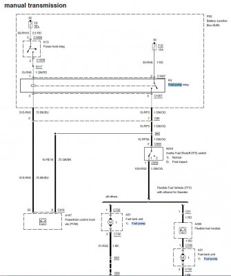

Здравейте на всички имам проблем с моя форд фокус 1.6 2002.
Проб
Ема е следния две години не съм ползвал колата тъй,като имам друга въобще не съм я палил и не съм я ползвал.
Преди две седмици решавам да я паля всичко е ок.оставих я да работи десетина минути,изгасих я след което повече не ще да пали,върти но не пали има бензин но не чувам помпата при даване на контакт.
Не знам дали е от помпата или е предпазител и как да намеря този предпазител къде се намира.

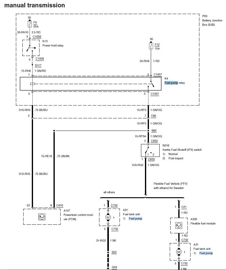

Дано схемата ти помогне да се ориентираш !
