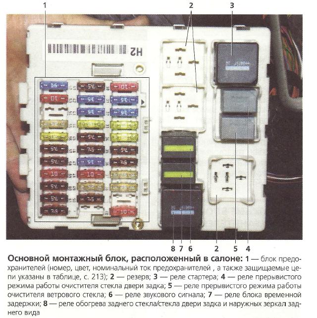

Има реле и за временна задръжка виж провери и ключетата на вратите това е схемата предпазителите и релето

Къде се намира блока за задръжка и релето? Само едно от двете е според мен всичко друго съм проверил. Видях че на гърба на таблото в купето има релета ама като не знам кое е точно.....
Виж релето(горе под номер 3) тук е номер 7:

Благодаря
