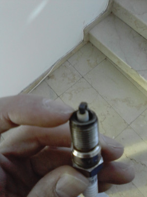

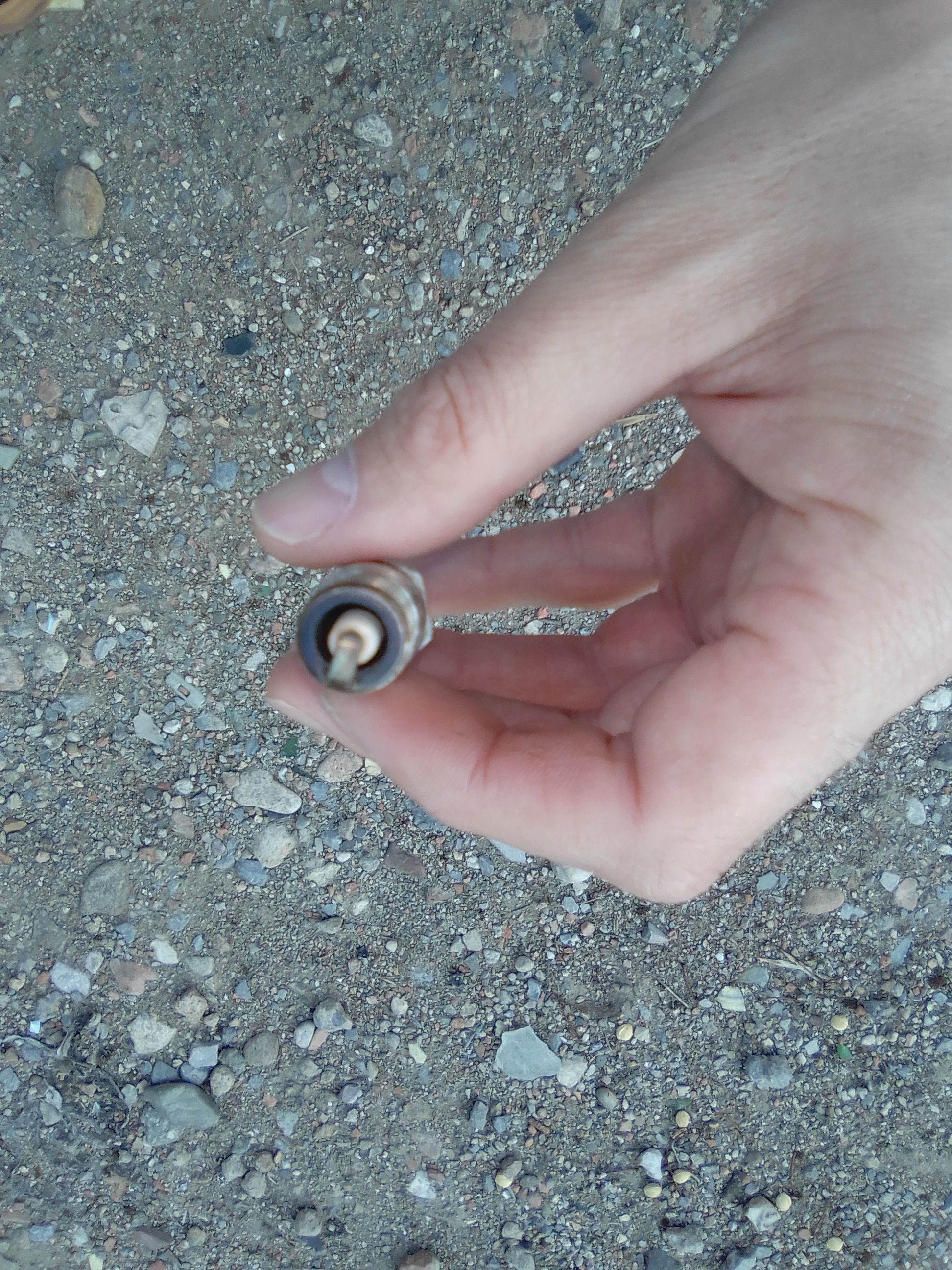

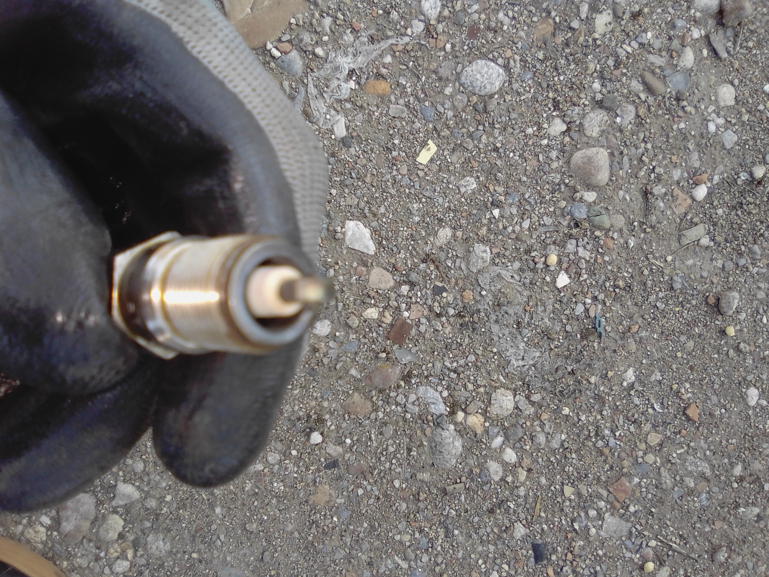

Ужасно ме дразни това 1-во палене сутрин. Ако намаля разстоянието на свещите от 0.7 до 0.6,дали е добра идея? Също така пропуснах да кажа, че върху пръстена на свеща се образува черен нагар. Мога да кача накоя снимка. Помагайте, ако имате някаква идея. Аз не се сещам за друго, освен за този датчик, който Оги спомена. Бобина може ли да дава такъв симптом?

Там, дето ми е показалеца става черно, но сега не личи толкова, защото съм го зачистил с финна шкурка

Мнение от OgiDogi » 20 юни 2020, 08:09
Саждите винаги са символ за прекалено богата смес - поради недостатъчно кислород, част от въглерода не успява да образува газ (CО или CO2). Имало е енергийни условия за разпадането на H-C молекулата, но не и химични за свързването на С-О. Важи за всички видове въглеводородни смеси, използвани за гориво.
В този аспект, търси евентуален проблем с инжектори, които на незатоплен двигател се оливат и не се получава добро разпръскване на горивото и то се стича в цилиндрите, което при достатъчно затоплен няма да оказва влияние заради допълнителното изпаряване.

Така снимани свещите-нищо не показват !

Снимал съм ги така, защото по резбата са чисти. Само пръстена около електрода е черен
