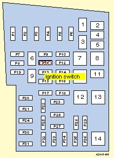

колеги колата е форд фокус ц мах угасна като завъртя ключа абсолютно нищо никакви светлини по таблото само си мига ламбата на имобилаизера фаровете не работят иначе всичко което не е свързано с даване на контакт си работи-радиото плафоните дистанционното на ключа. говорих с ел техник препоръча да видя клемореда на ключа а след това по веригата първо главното реле ,н о не можах да намеря никаква информация за този модел къде е, по руските саитове ми посочват место в кутията под капака но при мен това место е празно при сеата е сложено над педалите и го водят като реле 109 . ако някои знае нещо нека пише , както и идеи за този проблем .

На контактния ключ трябва да идва постоянно захранване по червен проводник през F11 (20А) в таблото при двигателя. Провери дали до самия предпазител отива напрежение и ако не отива - сваляш и разглобяваш таблото, ако се налага.
Fuse - Ignition Switch

на F11 има ток и самият бушон е изправен , за всеки случеи разглобих и цялата кутия с бушоните всичко е изправно няма окисляване ,възможно ле е да е от имобилаизера звънях до диагностици едни казват да други не

Не, от предпазителя до клемореда на контактния ключ трябва да има директна връзка и +12V по червения проводник (поне по схема), а ти твърдиш, че няма. Логиката сочи прекъсване на проводника.

отговор до тролчето forester-това е форум за взаимопомощ- а не за глупаци.-и след като фордовете са скапани според табе ти какво търсиш тука . 0тговор до -pepy 1 -колата е форд фокус 1.6 тдци чиа , както казваш няма значение кои от къде е ,от Враца съм ,но си купих няколко апартамента в софия наи малкото не съм отчаяно търсещ помощ човек,но по добре не пиши нищо отколкото глупости , Искам да благодаря на останалите колеги с чиято помощ открих причината - кабелът от F 11 захранва буксата на контактния ключ но не директно а отива до вътрешната страна на дясния калник - но не влиза в таблото а отива в куплонг които е под кората странично, кабела е розав и влиза в горния краи на куплонга от долния краи излиза червен кабел които отива до контактния ключ крачето беше прегоряло .открих го по видео от руски саит.не виждам логика но това не прави фордовете лоши коли.
