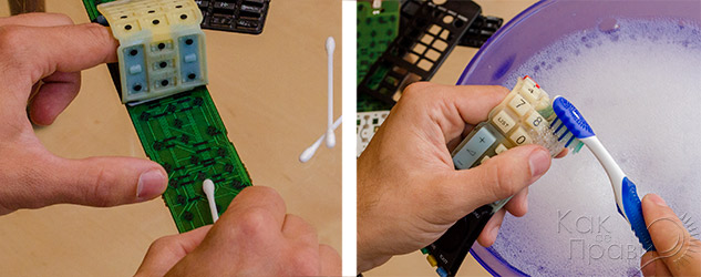

Защо не пробваш да почистиш контактите на платката на твоя ключ, може просто да са замърсени.

Не е по- сложно от това да си измиеш зъбите.
Отваряш ключа, с клечка памук и спирт почистваш контактите на платката където контактуват бутоните, както и самите бутони.
Срещал съм и препоръки, контактите на платката да се изтъркат с гума за молив / химикал.

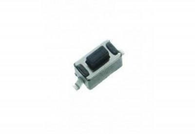

Техниката с почистване ТВ дистанционно на контактните повърхности помага при версия с квази сензорни бутони с C-MOS гума:
При автомобилни дистанционни се избягва тази технология, защото е уязвима от влага и други външни влияния.
Там се ползват SMD бутони
и при тях почистването почти не дава резултат. Но пък бутони се продават и се сменят.
Поздрави.

Прав си Маниак. На ключа бутоните са от втория тип. Бях забравил. Последно отварях ключа преди две години. Така че варианта с почистване със спирт отпада.
Сега разглобих и двата - оригиналния (за който един ключар каза, че не бил оригинален) и дубликата който ползвам.
Ако се отваря оригинален ключ, трябва да се има предвид, че там където съм посочил с червените стрелки е щамповано и най- вероятно трябва да се счупи, за да има достъп до бутоните. А пък после има шанс тази пластмаса да дрънка вътре в ключа.
