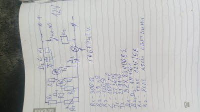

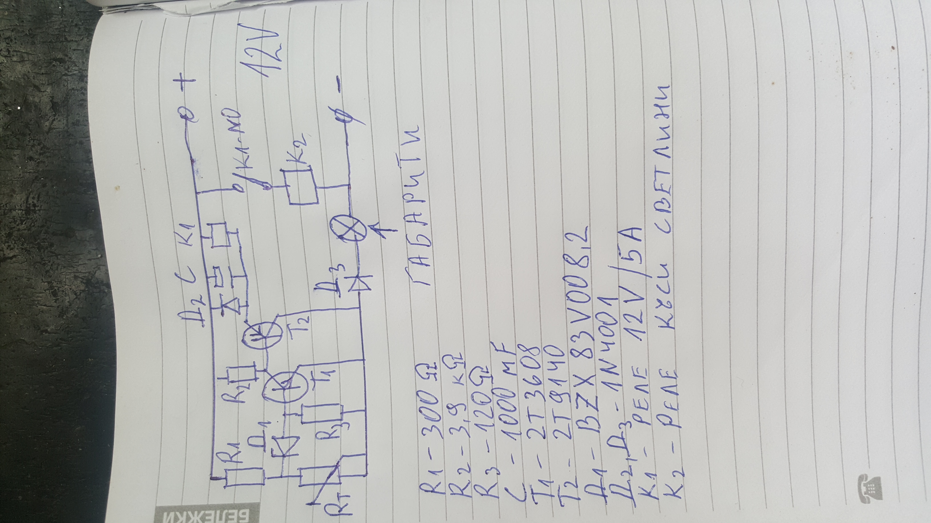

Намерил съм една схемичка, която ми харесва, лесна и проста е, и съм я направил, само не мога да намеря от къде да взема "+", след като заработи алтернатора! Моля, някой с повече електричарски познания да помогне!

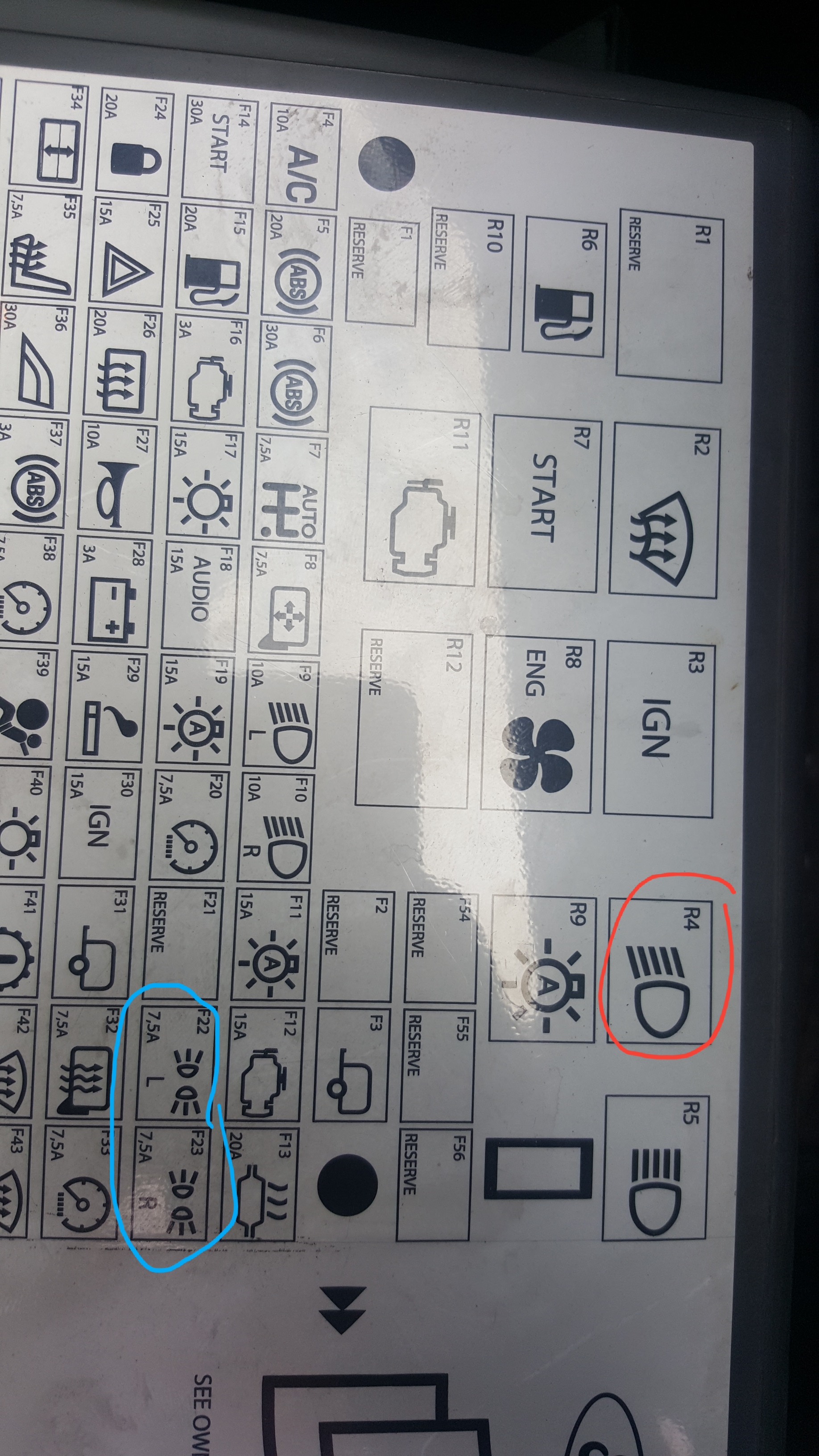

В бушонното табло има реле. От там се захранва, за да има всичко нормален вид и като го отвори утре някой, да си личи, че по инсталацията е работил бял човек.

От алетрнатора действително може и да не могат да се хванат. Не защото изобщо не може, а защото може да е на букса, алтернатора да е наврян на слона в хобота и да пускаш кабели от там е равносилно да се опиташ да си облечеш ризата през десния крак. С таблото нещата не стоят така- там е по-лесно и по-удобно за работа и ги има всички напрежения-дори някои от ниските за датчиците под 12В се въртят от там.

Това е схемата на Наско леко преработена.Плюс взимаш от някой предпазител на който има напрежение когато колата е на контакт.Минус се взима от предпазител на габаритите. При запалване се включват късите след 5-6 секунди когато започне да зарежда алтернатива.Настройва се с R1 при включен вентилатор на парното на 4 ,подгряване на задното стъкло ,натиснат стоп и включен мигач.

Направих го с ЛЕДчета. Един познат го е направил така, със същите и кара вече 3та година без проблем. Взех "+" от релето за вентилатора. Работи, само че като изключа контакта, "лед светлините" гаснат след 5-6 секунди. Мога ли от друго място, отпред при двигателя, да хвана "+" след контакт и да гаснат веднага, с изключването на контакта?
