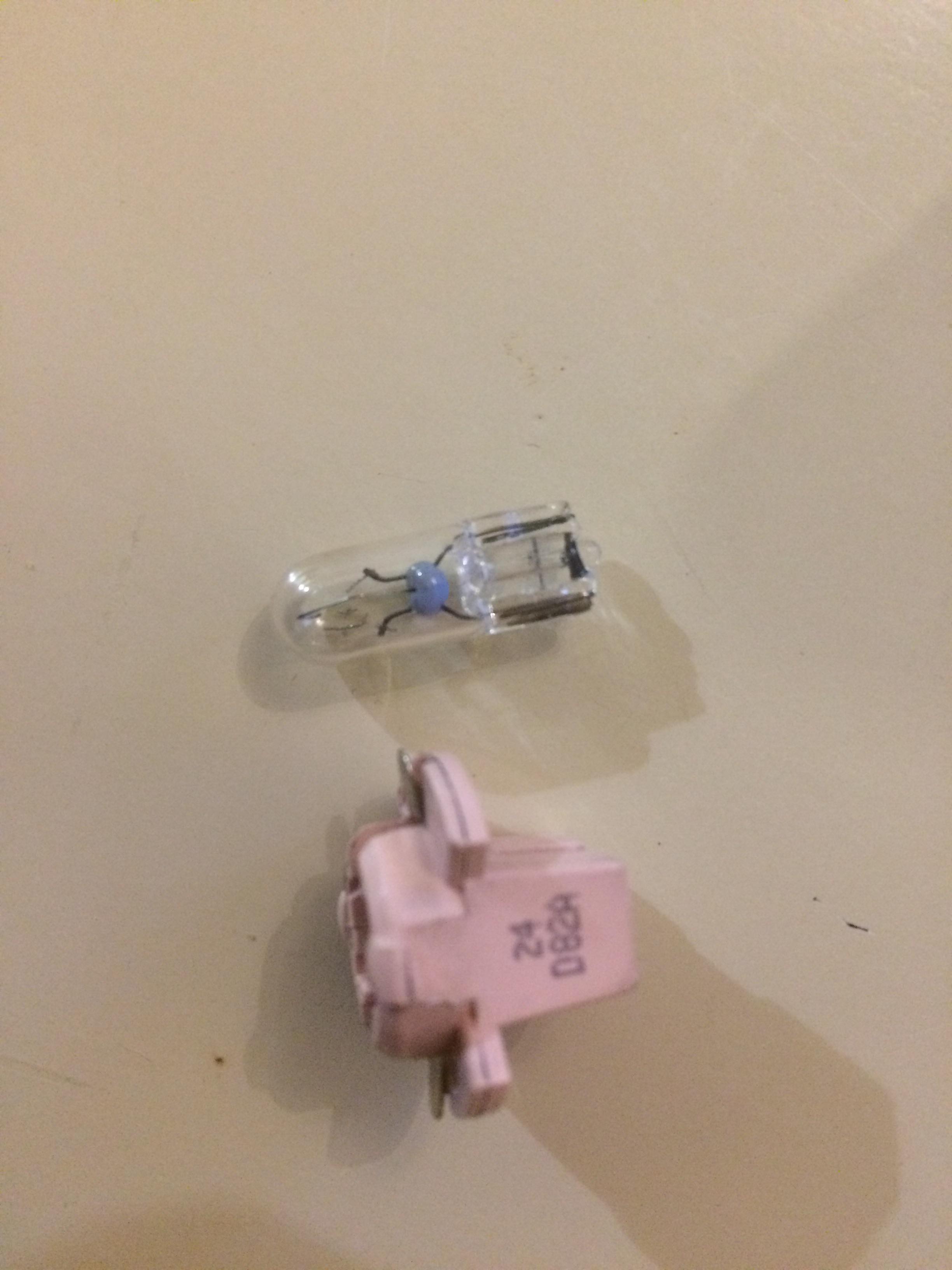

Здравейте колеги искам да попитам от къде да закупя крушки за таблото тъй като по-голямата част от тях за изгорели.Обиколих всички магазини из града както и автоморги в опит да намеря нещо.Отговорът ,който получавах беше "Късмет да намериш такива.Има ги само на старите фордове и някои японки." :D По спомен във форума имаше тема относно точно това ,но не успях да я намеря.

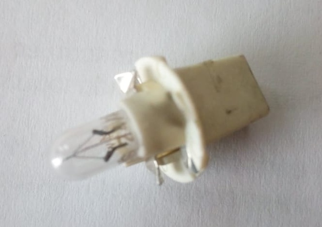

Ето ги и моите,изглеждат малко по-различно от това,което ми предложихте.

Мнения: 1205
Re: Крушки за таблото Мондео мк2
Мнение от Ozzie » 11 апр 2019, 20:55
това би трябвало да са твоите крушки
https://www.praktiker.bg/bg/Auto-bulbs/ ... W/p/445460

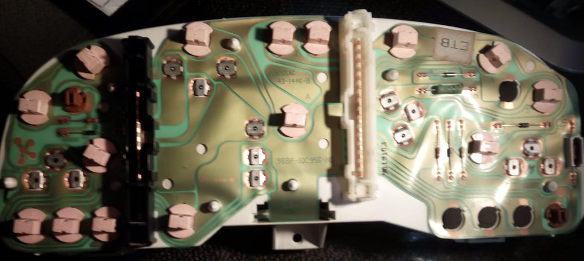

Мнение от ЯЛТА » 11 апр 2019, 21:27
Ето го таблото-същите са:
OgiDogi
Мнения: 2048
Местоположение: Сливен
Мнение от OgiDogi » 11 апр 2019, 21:57
ЯЛТА написа:
11 апр 2019, 21:27
Ами, пак не са същите, дори и след като си сменил линка. Пластинките на едната (за Мондеото) са прилепени на периферията и лягат от едната страна на платката, а на тази от линка самите пластинки са закопчалката и лягат от другата страна на платката.
Аз си намерих крушки с диаметър на балона 2.5 mm, с голям зор изчоплих изгорелите и натиках новите. Даже мисля, че имам останали някъде, имах 4-5 изгорели и взех 10 бройки.
Мнение от ЯЛТА » 11 апр 2019, 22:29
OgiDogi написа:
11 апр 2019, 21:57
Е нали за това са показани 6 модела. Даже и на сниманото ми табло са монтирани и с по малък цокъл няколко.
Мнение от robin1 » 27 юли 2019, 10:48
Колега, и аз се сблъсках със същия проблем. Намерих ги в официалния сервиз на Форд. Цената за 1бр. е около 17лв., а за диодните 47лв.
Реших проблема, като си поръчах цяло табло с крушки от Megaparts. Всичките ми излязоха 14лв.
Само късмет ти трябва... :)
goshko2
Мнения: 35
Регистриран: 10 дек 2018, 11:11
Модел на автомобила: Ford Mondeo МК2 1.8TD
Мнение от goshko2 » 03 авг 2019, 17:23
Аз ги намерих от един колега в olx .Като по чудо имаше останали само крушките.Иначе имат заместител от 90ст диодни ,но променя оттенъка на зеленото и реших да си остана с нормалните. :D
