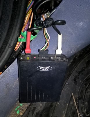

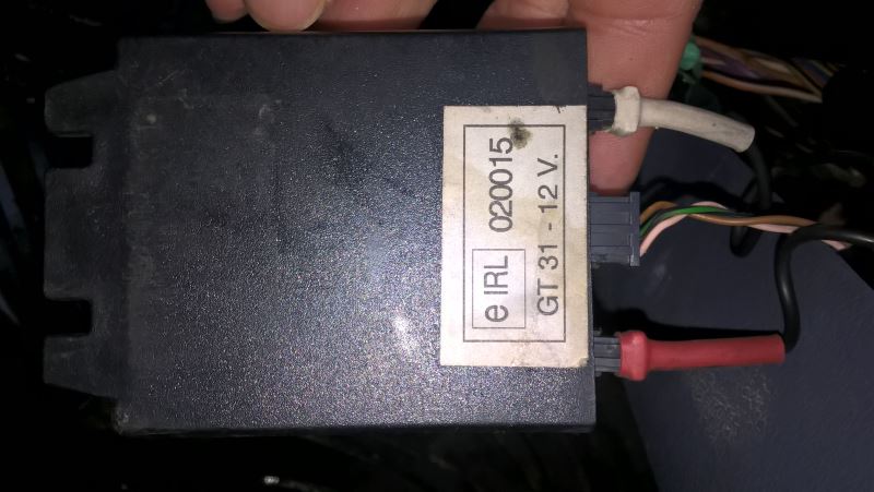

Здравейте интересува ме дали някой има идея какво представлява модулът на снимките.
Колата е Форд Фиеста мк4 1997 1.3, бензин. Модулът се намира в лявата страница, в краката на шофьора (където се намира и инерционния прекъсвач за горивната помпа).
С колата има проблем (то ако нямаше едва ли щях да задавам подобни въпроси :)) - на моменти не пали. В тези моменти не се чува бензиновата помпа. Та основни заподозрени са помпата или въпросния странен модул. Колата има и някаква аларма (не знам подробности...)

Изглежда като аларма.

Май няма да е аларма, а някакъв комутатор, прадядо на бордкомпютрите:
https://www.milanuncios.com/otros-motor ... 696658.htm
