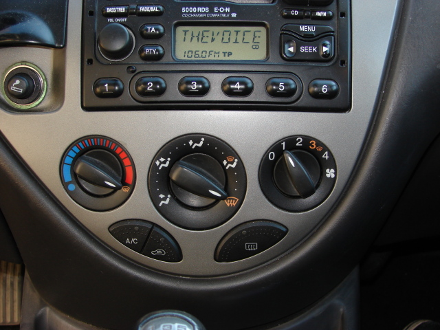

Моля за малко разяснение. Като пусна вентилатора на парното в позиция да духа на предното стъкло се включва и перката на радиатора. Някой може ли да каже защо е така? Колата е Фокус 1.6 2001г.

Би трябвало да включва и климатика за по бързо обдухване на стъклата.

Значи да си мисля, че не е нещо повреда...

Повреда ще да е, ако не се включва климатика, а само перката за охлаждането. Смятам че може да усетиш кога ти се е включил климатика.
