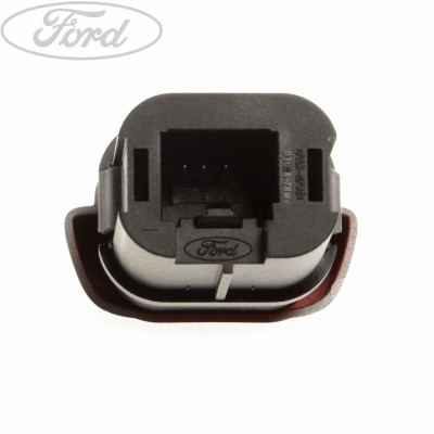

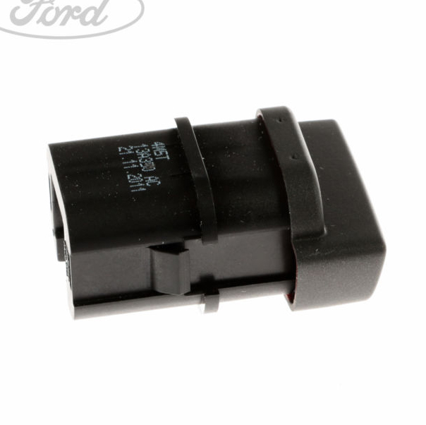

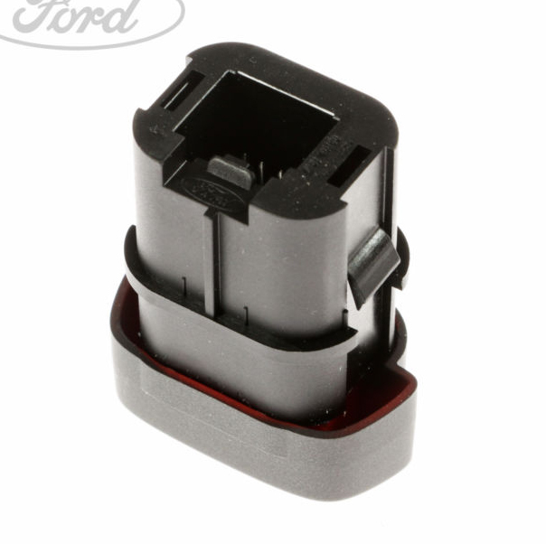

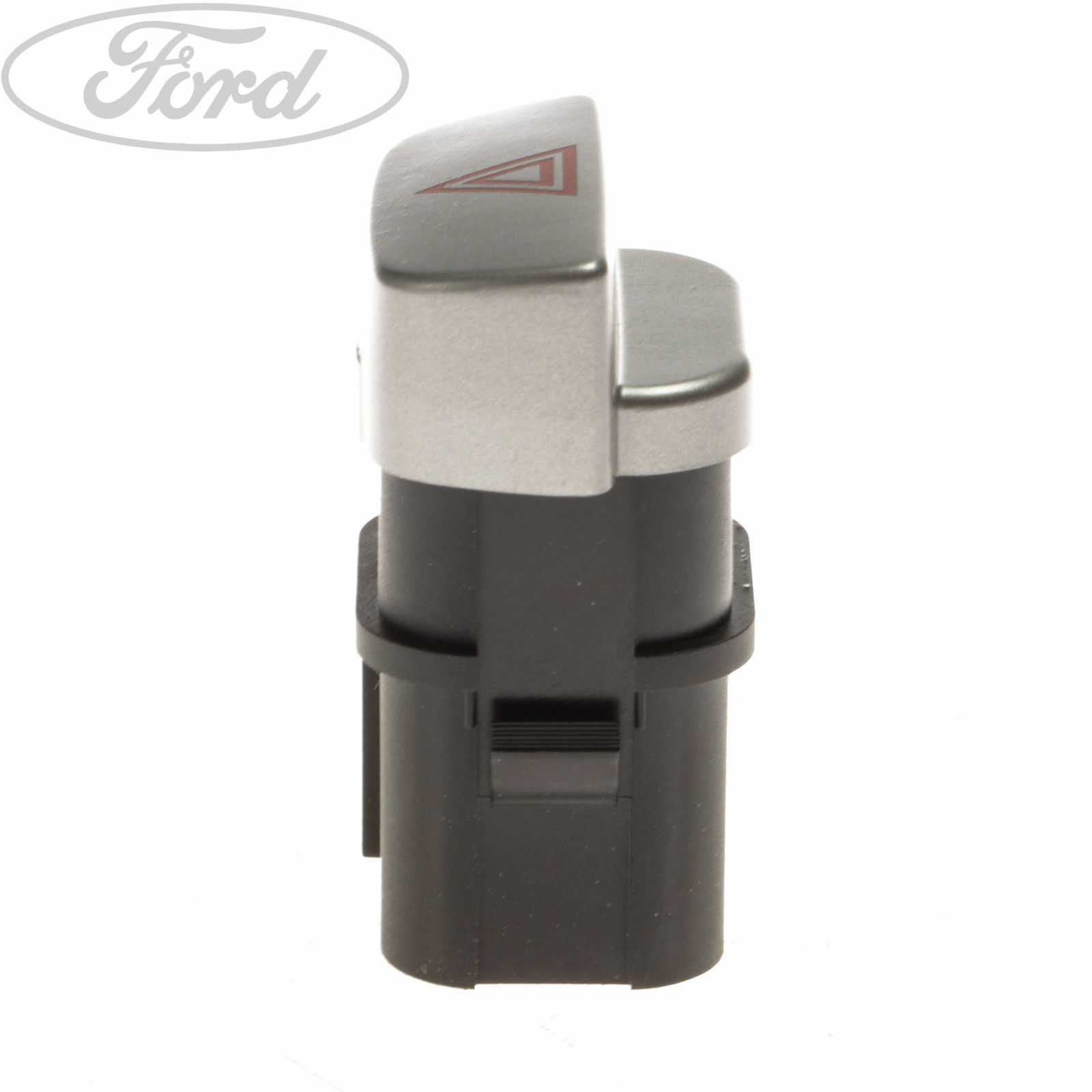

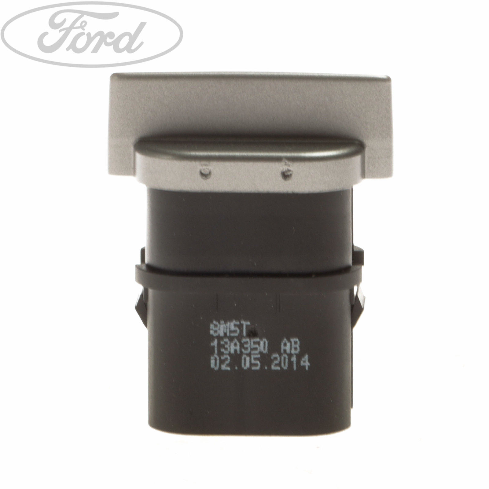

Re: Как се сваля бутона за аварийните светлини на Фокус МК2
Преполагам, че си свалил рамката около аудиосистемата. Ако не си, трябва да го направиш. Бутонът трябва да излезе напред, след като натиснеш двете странични чопчета, които го държат. Виждат се на прикачените снимки и се надявам да ти помогнат.
Благодаря за информацията,
малко по-късно след като пуснах поста тук във форума открих подобни снимки в нета. Свалил съм рамката за да сваля радиото и любопитството ме загриза, така че малко след полунощ слязох при колата да пробвам. Наистина това е начинът, ама с моите дебели "кебапчета" не можах да се докопам до пластините, камо ли да ги натисна и то едновременно. Все пак това си е мой проблем. Ще опитам да приспособя нещо и ако успея ще пиша, за да улесня друг, на който му се налага тази операция. Поводът да сваля бутона е, че е силно олющен и адски ме дразни. Имам самозалепващо тънко алуминиево фолио и смятам да го "облека" с него.
