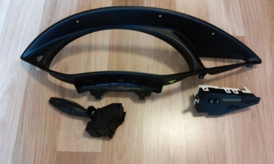

следва нова придобивка за моята машина. В комплекта на моето оборудване не е поместен TRIP компютър. Успях да набавя нужните части от колега и в Събота следва монтаж.
Нужните части са, както следва:
- Пластмаса около километража с дупка;
- Лостче за мигачи снабдено с бутон "Info";
- Trip модула;
При мен има кабел за трип компютъра поместен зад черната пластмаса, която закрива километража. Предполагам повечето Focus-и имат.
Подмяната на лостчето е елементарна:
1. Сваляме декоративната пластмаса над волана, чрез два чопа. Един отляво и един отдясно. Няма нужда пластмасата да се сваля изцяло. Достатъчно е само да се вдигне към километража.
2. Натискаме бутончето за лоста на мигачите. Намира се отгоре. По този начин освобождаваме самото лостче.
3. Окачаме буксата на лостчето.
4. Закачаме буксата на новото лостче, след което го щракваме в гнездото.
5. Връщаме внимателно декоративната пластмаса и воала.
https://www.youtube.com/watch?v=Sj5wucIPSS0
Монтажа на пластмасата около километража и самият модул, също е е елементарен.
1. Премахваме трите винта в горната част на километража.
2. Изваждаме внимателно пластмасата.
3. Демонтираме бутона за багажника от старият панел и го поставяме на новия, този с дупката за трип.
4. Монтираме TRIP модула на мястото му посредством един винт, поне така изглежда на монтажната снимка, направена от друг колега.
5. Монтираме декоративната пластмаса за километража и сме готови.
- Trip модула;
