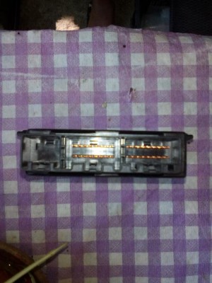

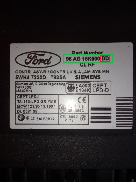

Здравейте колеги,
колата е вече регистрирана, но за малко в бокса. Не можах да си я прибера, защото протече корпуса на термостата. Нищо проблем, но пък опасен. Това обаче не пречи аз да се подготвя с първият Upgrade и следващата седмица да се развихря :).
Ще подменя модула за централно заключване, за да добавя дистанционно. Въпросът ми е може ли някой да ме насочи, как разчитате маркировките на модулите. Изчетох всички теми, но на етикетите не мога да се ориентирам.
Моля някой компетентен да каже модула на снимката от коя серия е ?
Предварително благодаря !

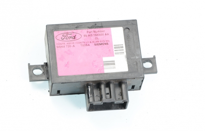

Отговорих си сам на въпроса :)
Накратко да дам информация за други лейки като мен.
На стикера на модула се гледат последните две букви от партидния номер (подчертани в червено).
От таблицата (приложена към поста в .xls) се гледа, дали модула, който ще си закупим има RF (честотен модул за дистанционно).

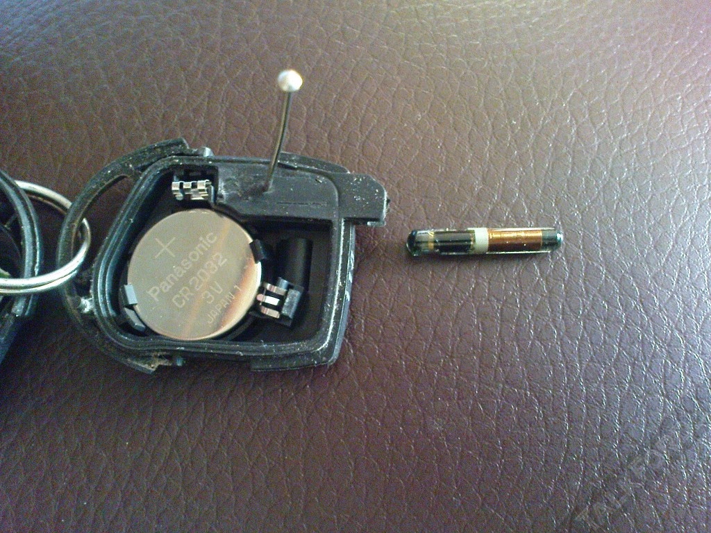

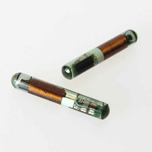

В продължение пояснявам какво означава транспондер. Без това си изписах сам две страници монолог, за да си обясня някои неща.
Та транспондер (в моя случай) е една стъклена ампула (на няколко снимки се вижда), която променя стойностите на създаденото електромагнитно поле от гривната поставена около контактният патрон част от веригата на имобилайзера. Стойностите се променят до заложените в картата на компютъра на колата и автомобила пали. Предполагам е излишно да споделям, но при липсата на въпросната ампула (чип) автомобила не пали. Има толкова видове имобилайзерни транспондери (чипове) колкото са звездите на небето.

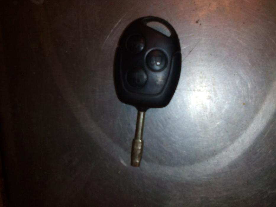

В случай, че дистанционното не работи, както беше при мен на старата машина има няколко вероятни пичини:
1. Най-баналната е изтощена акумулаторна батерия на дистанционното на автомобила, от което следва и липса на излъчване - решението е подмяна на акумулаторната батерия с нова и понякога добавяне на RF предавателя към модула за централно заключване след това;
2. Модула на централното заключване е забравил дистанционното - проблема се решава чрез добавяне на RF излъчвател, чрез гореописаната в pdf-то процедура;

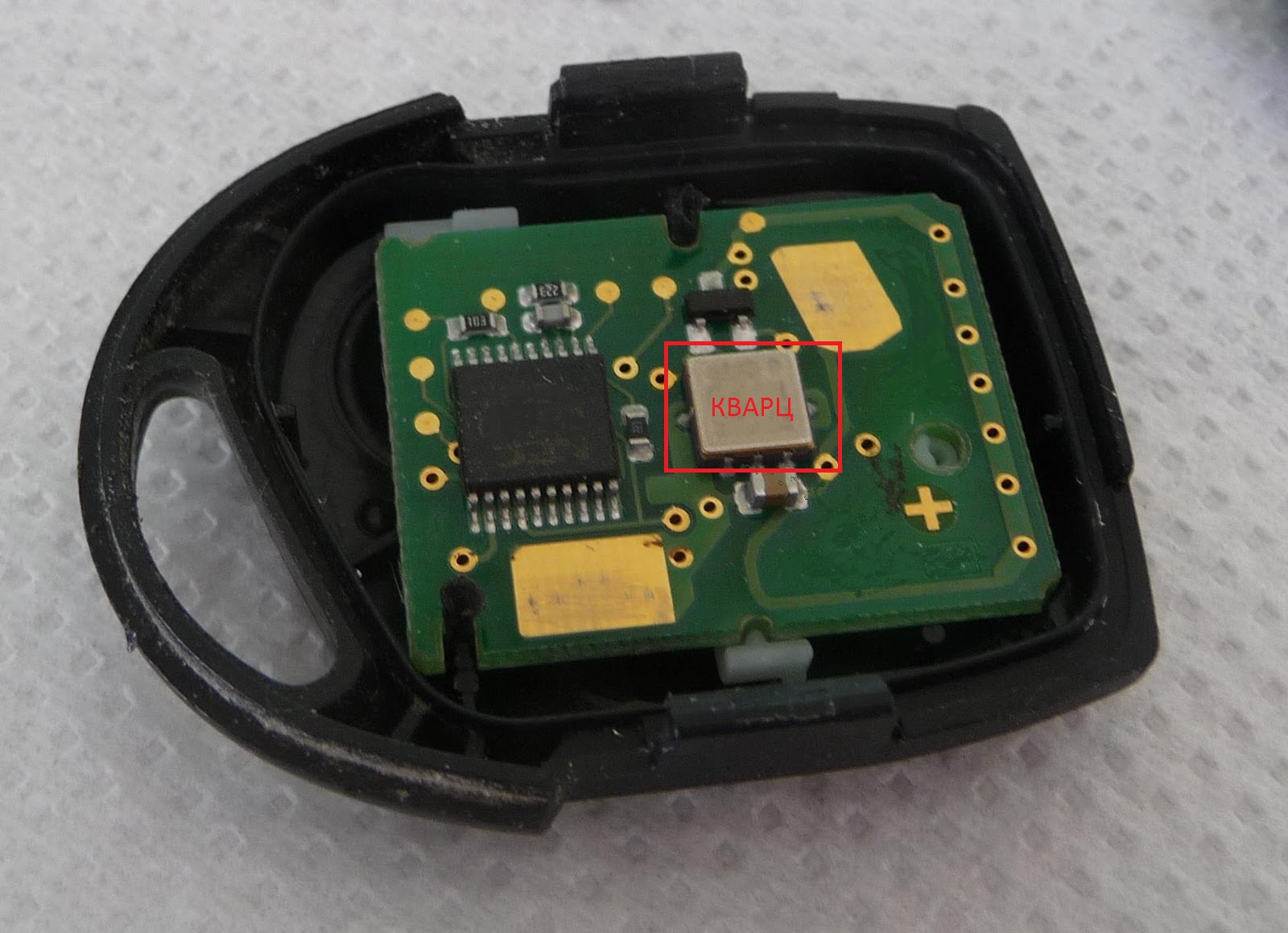

3. Повреден преадвател. Най-често кварца се скапва, а алармаджиите почват да разтягат едни, как нямало оправия, трябвало ново и т.н. Пълни глупости са това, цялата работа е малко сръчност и качествен инструментариум за да се премахне и почисти платката от стария кварц и да се постави нов с правилната честота.
Ключът се разглобява елементарно.
За целта ни е нужна малка плоска отверка и карфица. Тъй като аз съм сбърка на тема драскотини използвам малка PVC шпатулка направена от стара дебитна карта. На картинката е показано накратко, как се отваря и разполовява дистанционното.

Проблема излезе в батерията на дистанционното. При малка промяна на захранващото напрежение и дистанционното спира да работи.
За целта трябваше да разбера дали дистанционното излъчва. В моя случай, а мисля и при всички оригинални дистанции, честотата е 433 Mhz.
Прилагам един клип от колега, който вече е открил топлата вода и тества в домашни условия чрез мобилен телефон и USB DVB приемник.

Сигурен ли си, че модула ти не поддържа RF? Можеш да го провериш, като свалиш жабката и зад нея видиш буквеното означение в края. В приложения *.xls можеш да видиш какво поддържа твоя модул по означенията.
Ако модула ти не поддържа, взимаш какъв да е модул с RF, отново можеш да го видиш в табличката. Намираш си дистанционно от колега, който продава на части. Сдвояваш дистанционното по показания метод в клипа.
Ако си от София, отиваш в МП (евтиния вариант не МотоПфое) взимаш модул + контактен ключ + батерия = около 50 лв. После минаваш през супермаркета взимаш една безалкохолна бира и идваш при мен Събота. За 1 час ще свършим работата.

Модула ми не поддържа дистанционно управление.От таблицата е първия т.е. "А" серия.Намерих един в една морга и ми го дават за 40лв. ,но е без ключа и незнам дали може да се обучи дистанционно към него. Иначе е "AF" серия.

Ако имаш само две ел. стъкла, няма смисъл от модула, който са ти предложили.
Търси накрая да е някой от тези:
DA
ADA
DB
DC
DD
DE
EA
EB
EC
ED
EE
FA
FB
FC
FD
FE
FocusMocus
Мнения: 11
Регистриран: 01 ное 2016, 23:52
Модел на автомобила: Фокус 1.8 ТДДИ комби
Re: UPGRADE централно заключване на Ford Focus Mk1 '00
Мнение от FocusMocus » 13 юли 2017, 12:17
Току що видях ,че съм го написал грешно! Модула е "FA" а не "AF" ! Ще свърши ли работа,но е без дистанционно към него?

Не виждам причина да не стане.
Въпроса е, че за да нямаш проблеми, трябва дистанционното да е оригинално. Не може с всяко дистанционно (последното не съм пробвал, ама имам една идея с едни 3 канални дистанции на 433.9 Mhz и смятам да проверя тая работа).
