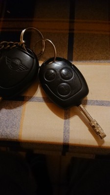

Re: отключването не работи форс мондео мк3
Включвам се в тази тема.Ето го моят ключ.При едно натискане на втория бутон-заключва,при второ натискане мигват аварийните(явно включва алармата) и затваря прозорците.Така беше преди да сваля акумулатора,при смяната на съединителя.Сега с втория бутон само заключва.Предполагам,че това са някакви настройки,които са се изтрили.Може ли тези настройки да си ги направя аз или трябва сервиз?Да затваря прозорците,да се заключва след потегляне.Да не забравя Мондео МК 3 2.0 бензин,2002г.
