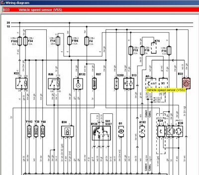

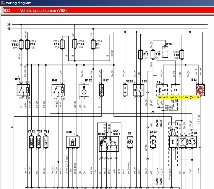

Значи, AutoData лъже:
Прикаченият файл GalaxyVSS.jpg вече не е достъпен

Ами и аз я гледах аутодатата и се сцепих да оглеждам, но няма. Даже кабели няма на кутията, освен за датчика за заднтата
