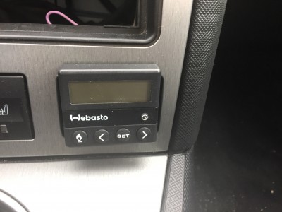

как се работи с печка webasto за форд мондео 2002 година TDDi колата е от Германия и сигорно е монтирана допълнително.

Ако е допълнително монтирана, как очакваш с тази оскъдна информация някой да ти отговори? Поне една снимка на дисплея да беше направил.

Няма проблем ще направя снимки, но сега колата не е при мен .Мисля че е допълнително монтирана нямам дистанционно към нея само управлението в колата-тоест таймера.

Първо се убеди, че това нещо изобщо работи. Виждаш кой модел е, дърпаш си от нета инструкция и пробваш. Имай нагласата да не тръгне. Тези печки са много хубава екстра но като чисто нови. Животът им е кратък.

Ок ще я погледа и ще видя дали ще проработи,но незнам сега като е топло дали ще тръгне изобщо.

Печката работи но незнам как да я настроя ,като натисна пламачето тръгва

Намерих ръководство за ползване на прчката от един приятел Младен Траянов и ще тествам и таймера.
