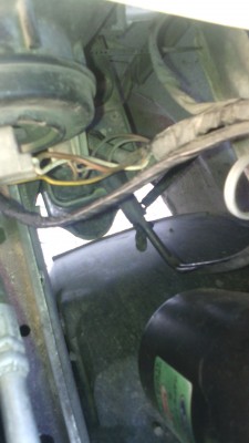

:oops: здравейте колеги. Имам форд фиеста95агу климатик 1.3 хечбек. Бихте ли ми казали коя е тази част на колата, което е под жълтия кабел за десния фар. Да кажа само че е вързан с тройник по напред около моно ижекцията е тройника. Единия изход идва от бензиновия резервоар и отива в бензиновия филтър и оттам в ижекцията и двигателя. А другия маркуч(изход) е вързан към газта от изпарителя и пак влиза в ижекциата и двигателя. Тази част на вид прилича малко ма обърната надолу фуния, е поне малко. Пращам и снимка. Доколкото съм чувал или знам мисля че е ламдасонда. Ето и снимка.

вече сложих и снимка.кажете коя е тази 4аст

Това е абсорбер на бензинови пари. Не позволява изпарение на бензинови пари в атмосферата и съответното и замърсяване. При запален двигател се вкарват в колектора за изгаряне.
