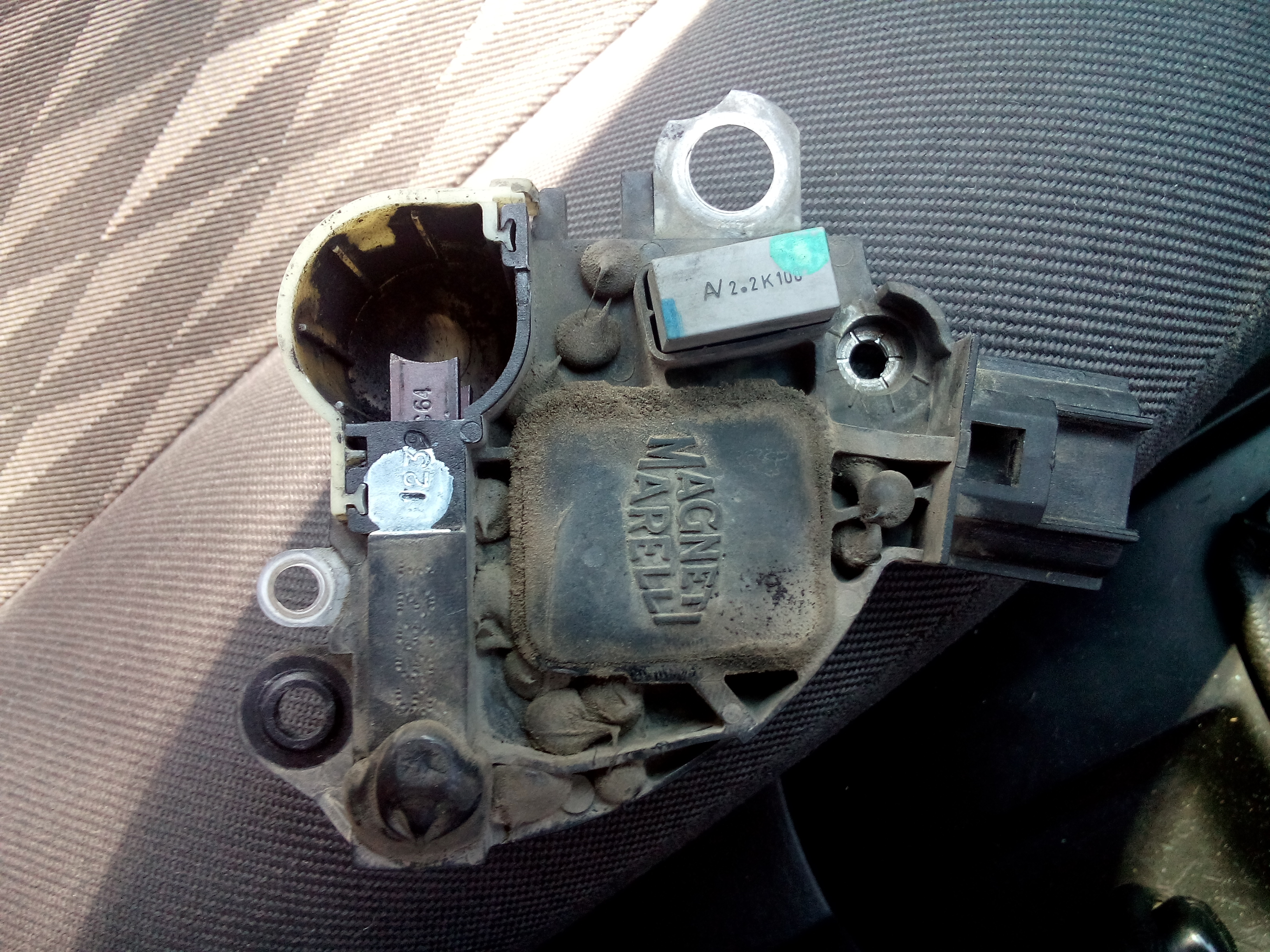

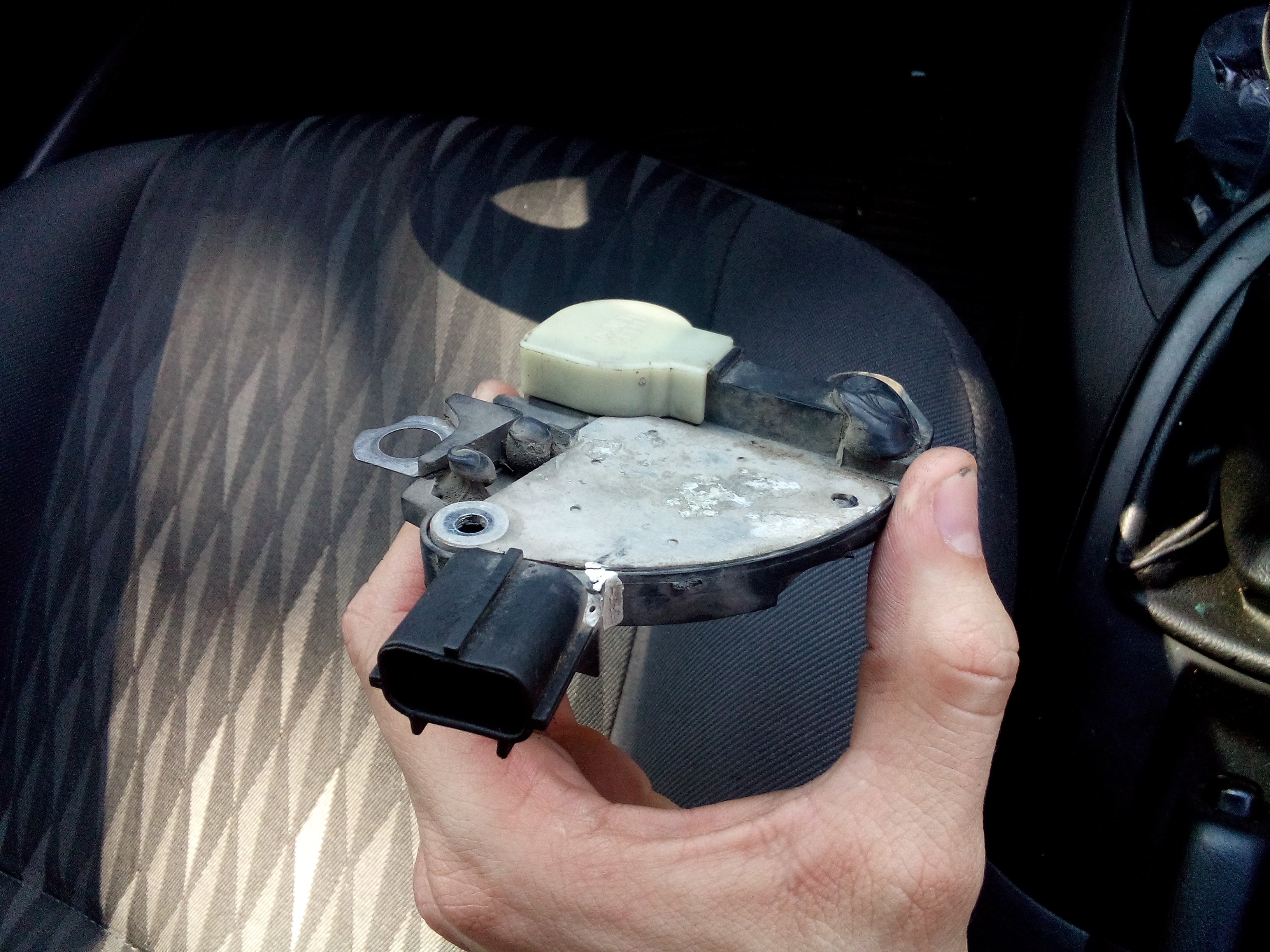

Наистина се оказа реле-регулатора.lubomirov89 написа:Цена няма да имаш, ако споделиш малко опит !
Заменихме го с ново такова, което струваше 40лв. и с френски произход.

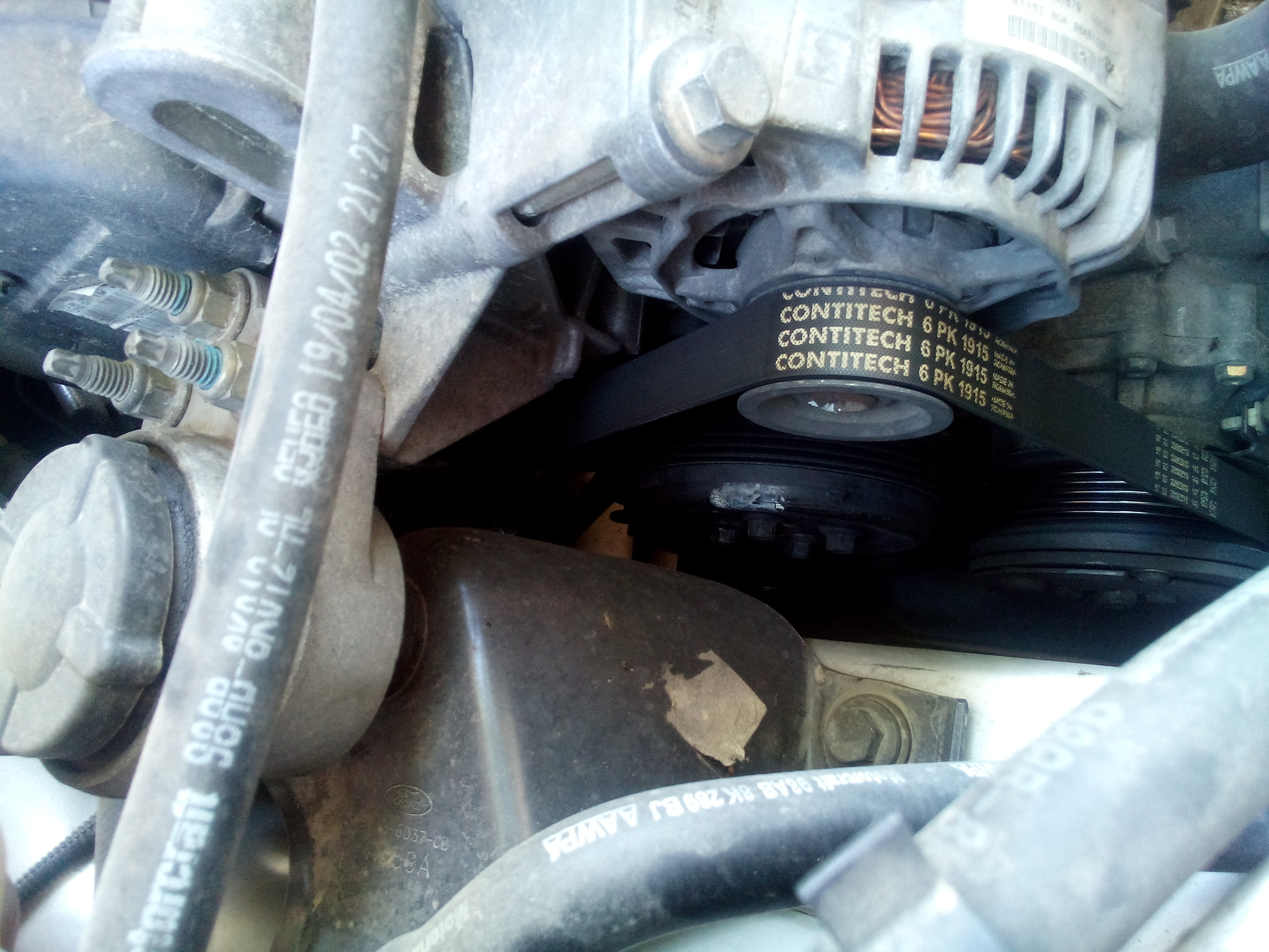

Алтернатора е Магнети Марели и за да се смени въпросното реле, трябва да се откачи първо пистовия ремък.
За целта се ляга под колата и с определен гайчен ключ се няпъва болта на обтяжната ролка, която е най-отдолу.
Ролката е подпружинена и след напъването и, се освобождава ремъка от към динамото.
След това само се развиват 2 гайки и един болт на динамото и то се изважда без никакъв проблем.
Сваля се пластмасория капак на динамото и се вижда въпросното реле, след малко развиване на винтчета и болтчета, то се сваля и се заменя.
Преди цялата интервенция се откача акумулатора.
