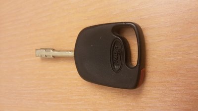

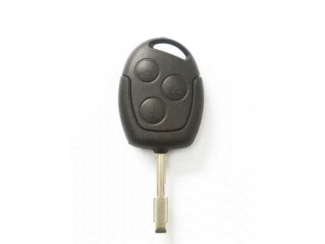

Колата я купих само с един ключ, който вероятно е оригиналния (на снимка 1 по-долу). Имам друг ключ от Мондео МК3 (на снимка 2), който е с дистанционното с 3 бутона - отключване, заключване и отваряне на багажника. За нарязването на самия ключ (пирона) не е проблем - ще си поръчам пирон и за 10-ина лева ключар ще ми го нареже. Питането е дали има начин ключа (електрониката му) да се приспособи и да стане като втори резервен, като ми се иска да работят всички бутони, или поне тези за отключване и заключване, и разбира се чипа (имобилайзер, транспордер или както се нарича), за да мога и да паля колата с него. Може ли да стане и ако да- как? Благодаря предварително.

Ще ми кажеш ли каква е тази процедура с 10-те секунди. Стъкълца в дръжки не съм виждал досега на нито едно МК2, нито пък на МК3. Къде трябва да са точно? Колата има централно, което работи, но само с ключа от снимка 1, който е и единствен. Какъв трябва да е модула, как да разбера и къде го пише? Колата е Джия и допускам че може да работи с ключ с бутони и дистанционно отключване/заключване. Въпроса е как да го разбера и как да го направя? Ако има такъв шанс, третия бутон отваря багажник - при мен той ще действа ли?

За ключа от снимка 2 ли говориш? И трите ли бутона могат да изпълняват функциите си? Имам такива ключове, как да ги обуча? Може ли линк. Обучението за което говориш, се отнася само за дистанционното предполагам? За чипа за да пали колата трябва с IDS да се активира (тоест да се добави към компютъра на колата) или става и по друг начин? Благодаря.
