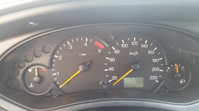

Здравейте колеги,от 1 седмица като изгася колата и стрелките на горивото и на температурата застават в средно положение.
Някой има ли идея защо?! Колата е Фкус МК 1.5 2001г Ghia :roll:

А иначе си подават вярна информация, при запален двигател, или все си седят така?

Давам на контакт и те се връщат в изходно положение и всичко си е както трябва,само като я изгася и скачат на средата. :(
