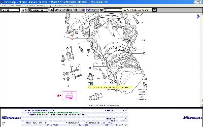

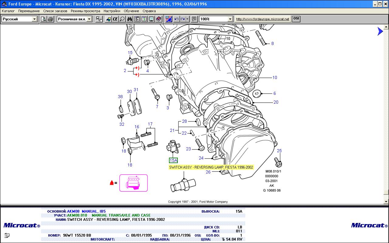

Мнение от madboy » 21 ное 2014, 00:35
Механична е кутията. Ключето е 15А, в зелено е оградено. Дано се ориентираш къде е точно. Не всичко от схемата го има при теб, да не се бъркаш. Примерно 15 не за твоята кола. При теб е някакъв болт(тапа) 4.
По фабричния номер излиза, че трябва да е това, с четири пина, ако може да се вярва на този сайт:
http://www.niparts.com/OEM/5DD5E6/FORD/96WT15520BB.html

Много ти благодаря за изчерпателният снимков материял и положеният труд _friends_ точно това виждам на скоростната кутия (това с буксата с 4-пина а под нея в дясно имам и дадената тапа) ще го сваля да го видя дали с почистване ще се получат нещата ако не ще търся нов Поздрави >:D<:
