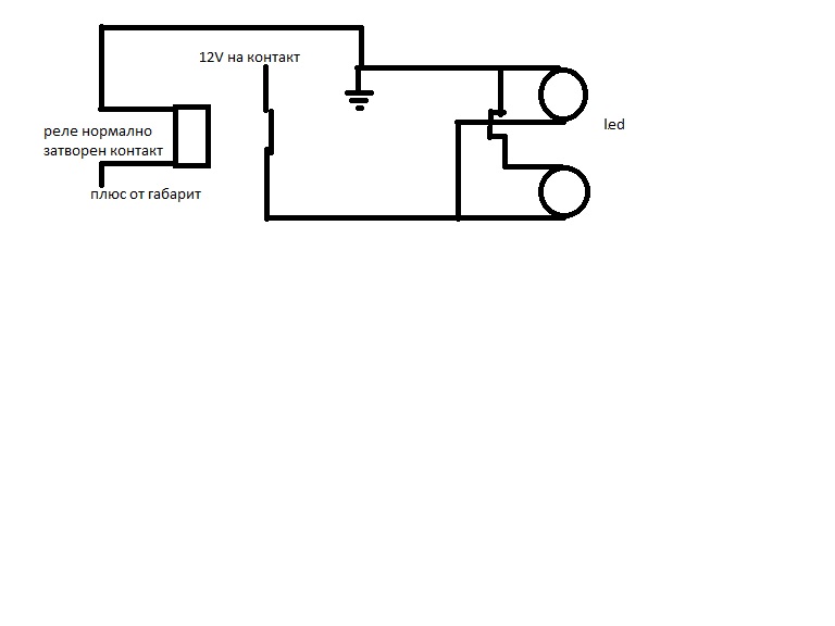

Така направено ледовете гаснат на габарит. Извинявам се за куцата схема но на пейнт толкоз.

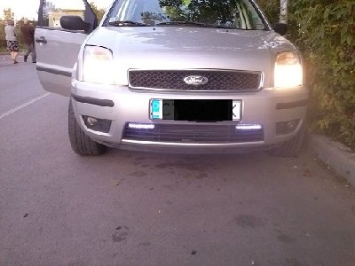

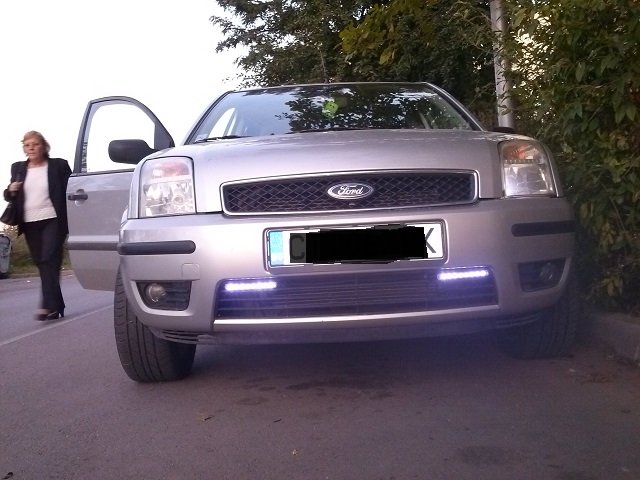

ами малко не разбрах релето какво да е и аз ги вързах към габаритите директно ето снимки напиши какво реле

Писал съм, реле 12v нормално затворен контакт (автомобилно разбира се)

ок и това реле какво ще ми помогне :? не разбирам затова питам

По схемата която съм дал релето изключва ледовете когато си на габарит или фарове. Нали това беше въпроса.
