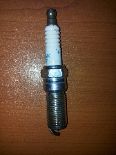

Здравейте, колеги.
От няколко дни имам сериозни проблеми с фиестата, и по точно със свещите и кабелите.
Проблемите ми започнаха преди около месец. Забелязах,че на место оборотите играят, след това и при шофиране започна леко да придърпва първо на газ, а след това и на бензин.
Погледнах свещите, бяха заминали. Смених ги с NGK уж хубави били 18лв. бройката, та смених ги и автомобила се оправи.
След около две седмици усетих, че отново започва да променя оборотите на место. Погледнах под капака една вечер в тъмното и видях, че на трети и четвърти цилиндър, от кабелите излизат искри.
Веднага си купих нови кабели пак NGK-70лв, но при смяната на кабелите забелязах че двете свещи от горната страна има леки черни ивици, от лошия контакт с кабелите може би.
Попитах в един сервиз и ми казаха, че няма проблем да си ги слагам отново тях.
Това се случи вчера. Снощи си викам, чакай да видя под капака как са новите кабели, и установих че при форсиране пак се виждат леки светлинки, почти незабележими но ги има.
Та искам да попитам : Може ли да ми дадете някакъв съвет какво да правя и от къде може да идва проблема? Може ли да имам проблем с бобината, и как мога да установя, че именно там е проблема?
Може ли проблема да е в свещите и трябва ли да ги сменя отново с нови? И има ли опасност това искрене да прецака и новите кабели? В момента колата си върви много добре не усещам да има някакво прихълцване или дърпане, но може би е въпрос на време.
Много ще съм Ви благодарен ако може някой да ми помогне със съвет.
Поздрави!!!

Струва ми се че не е пробило през свещта, въпреки че привидно е така. Просто старите кабели са били много зле и къде ли не е избивало. Колега мисля че при всички кабели, малко или много се вижда искрене, при новите се вижда само леко мъждукане, това не е прескачане на искра, ами се вижда през изолацията на кабела. Щом колата върви добре, нещата са наред, по добре не пипай нищо и си карай.

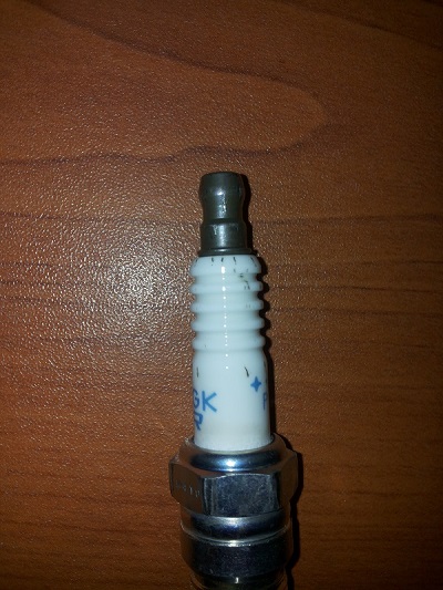

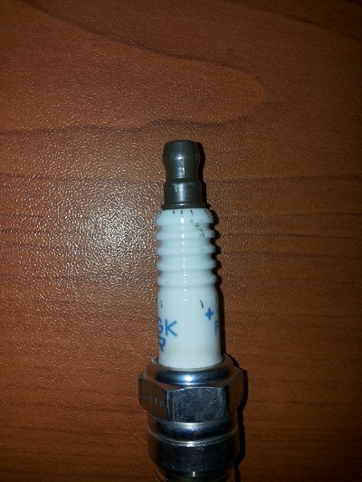

Когато има таква следи по свещите вече са за смяна и свещи и кабели. Смяната само на едното от двете винаги води до повреда и на другото.
В случая старите кабели са ти повредили новите свещи. А при смяната на кабели е трябвало пак да смениш свещи (то всъщност с кабелите винаги се сменят и те).

Каква е тази Фиеста?
Ако е като моята, масло при свещите има ли?
Ако няма масло така и така вече си се набутал вземи водна шкурка и на сухо зачисти нагара по изолаторите.
И моята правеше нагар по изолаторите на свещите на 3ти и 4ти цилиндър.
След многократни опити с чистене на нагара и размяна на местата на свещите нов нагар по вече чистените свещи не се образуваше когато отиваха на 1ви и 2ри цилиндър.
Взех нови кабели TESLA, зачистих нагара и за сега съм ОК.
Иначе се прави както са казали по-горе.
При такъв проблем се сменяват свещи заедно с кабели.
Чисти и карай па колкото изкара.
manutd_pz
- Мнения: 31
- Регистриран: 20 авг 2008, 01:13
- Модел на автомобила: FORD FIESTA
Re: Проблем с кабелите и свещите
Здравейте, колеги.
Благодаря Ви за съветите , които ми дадохте.
Днес свалих и четирите свещи , както споменах по горе, пък и се вижда на снимките имаше леки черни ивици само на трети и четвърти цилиндър, на първите два си бяха ок.
С новите кабели съм минал не повече от 10км, така че надявам се да не са се повредили. Та реших да ги почистя , ивиците бяха само повърхностни и беше лесно.
Сложих ги тези двете на първите два цилиндъра, а от първия и втория сложих на трети и четвърти. И сега след като се стъмни викам чакай да видя светят ли пак.
И установих че пак има леко светене при форсиране. Та не знам какво да правя вече. Някой може ли да ми каже може ли проблема да е в бобината.
За сега ще карам така, колата си върви мн. добре. Ще ги проверя нали пак ще се почернят. Пък ако почне да ми придърпва или нещо друго не знам, не ми се иска много да се набутвам за други нови кабели и свещи, и пак нямам гаранция че всичко ще е ок.

При мен също се бяха получили такива черти по изолатора, и гърмеше на газ. Кабелите може да светят в тъмното, но не трябва да хвърлят искра към корпус на капака. Щом върви добре няма какво повече да правиш освен да караш.
