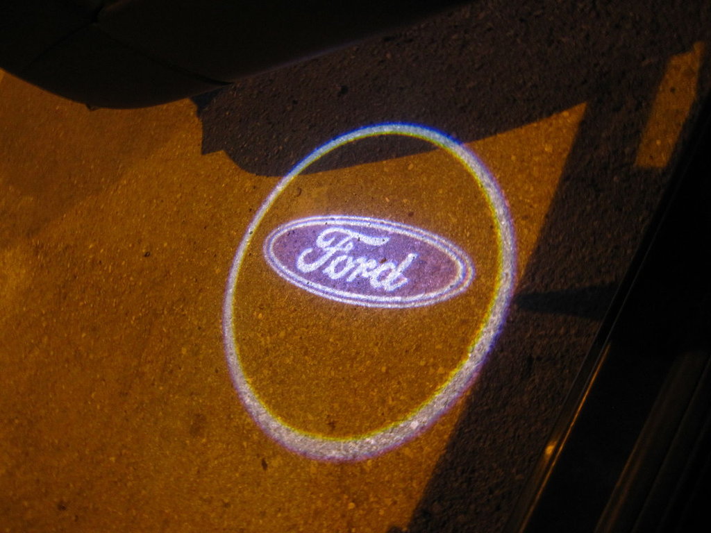

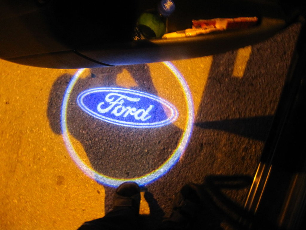

Не е оферта да е с бутон. Идеята е да се монтират едни прожектори на вратите които да светват при отваряне и да изгасват при затваряне сами. :)

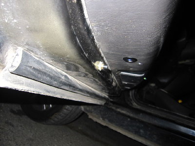

Ами виж на някоя по-проста кола къде са монтирани и си монтирай там. За по-лесно вместо на колоната, монтирай бутона на вратата. Става въпрос за страната откъм пантите.

Надявах се да има нещо вградено във врата, но в крайна сметка го направих по български. Пробих по една малка дупчица и сложих бутонче шау-бау. Ето резултата.
