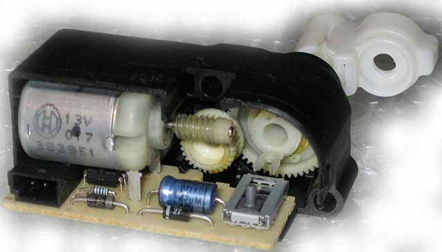

Онази вечер се качихме 5 човека в колата и естествено фаровете взеха да светят някъде по дърветата. Свалих ги надолу и си карах така. После, когато вече бяхме само с жената, опитах да ги вдигна пак - ама не! Вградената лампичка в бутона вече не светеше и фаровете въобще не реагират на опитите ми... Проверих бушони, кабели, букси - нищо. Ако някой има идея - плс да помогне че ми светят на един метър пред мене сега и нищо не виждам

Вчера го разгледах ключето, свалях го от таблото и съм го оставил на най-високото. Вечерта отивам на работа и докато чаках на един светофар зад една маршрутка рекох пак да пробвам. Цъкнах го 2 степени на долу и - А! - изненада! Фаровете се свалиха надолу. Дотук добре. Бутнах ключето пак максимално нагоре, ама никаква реакция. После пак го свалих надолу, фаровете тргнаха да се вдигат нагоре... ?!?!? Ключето ли се е прее****??

мда... днес ходих до МП за този проблем, заключението е - едното моторче за регулирането на фаровете хич го няма, другото не било оригинално и затова не работило. Та, започнаха да ми цитират някакви суми от рода на 350-380 лв. за моторче.... Благодаря, ще мина и без това...
Големи са хиени тия от МП..., но - въпрос на избор, никой на сила не ме е карал да ходя там.
В бъдеще време ще си търся моторчета и майстор да ми ги монтира, но там май повече няма да хода...
